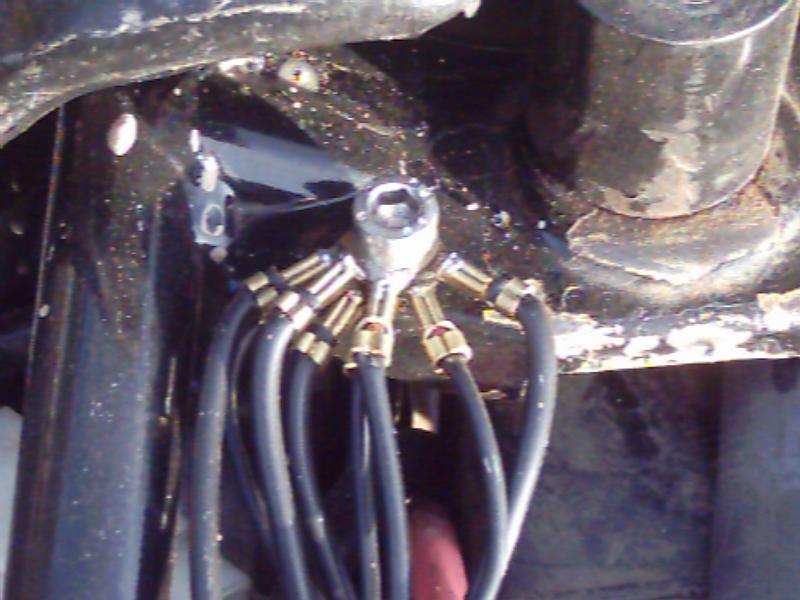

Es geht nicht darum das irgendetwas an Deinem Rahmen scheuert sondern darum das die Übergangswiederstände zwischen Rahmen und Batterie bereits so groß sind das bei dem geringen Stromverbrauch einer Leerlaufkontrollleuchte dort bereits 0,4V abfallen.
Ich muß jetzt gestehen das ich nichteinmal mehr weiß wie die Batterie original mit dem Rahmen verbunden ist. Könnte ich heut abend mal bei einer PflegeXT nachgucken. Ich hab mir unterhalb der Sitzbank einen zentralen Massepunkt geschaffen wo ich die Massen sämtlicher Verbraucher sowie ein zusätzliches Massekabel vom Lenkkopf und eines vom Motor kommend direkt mit Batterie- verbunden habe.

@zottel: das klingt grundsaetzlich nach einer guten Idee. Gibt's dazu evtl. ein Bild?
P. (dessen zentraler Massepunkt meist ueber der Sitzbank sitzt, aber das ist - wie Frank M schon an anderer Stelle bemerkte - ja eine andere Geschichte :D )

Beitragvon Mr. Polish » Fr Mai 04, 2007 12:18
Also bei mir ist da bei bisher allen ein zentraler Massenanschluss zwischen den Befestigungsschrauben des Batteriehalters :nixweiss:

Beitragvon zottel » Fr Mai 04, 2007 20:30
Ok, ich gebe zu ich hatte einfach keinen Bock auf Massefehler und wie es original kann ich echt nicht sagen. Am Batteriekasten muß ich auch nicht mehr suchen, der ist ebenfalls nicht mehr original.
