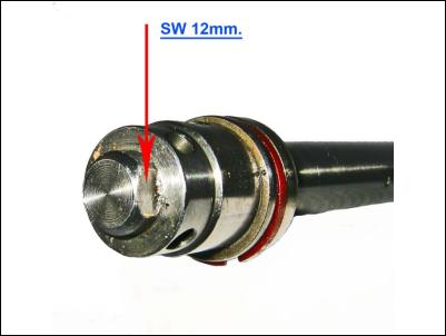

Da baue ich mir diesen im Bucheli beschrieben Steckschlüssel weil sich das Innenleben der Gabel beim anziehen der Inbusschraube mitdreht. Lösen ging einwandfrei. Naja nur rastet der M12 er Schraubenkopf nicht ein. Grübel :? in die Gabel leucht und guck. Nix zu sehen was aussieht wie ein Innensechskant. Also ganz zerlegen und genau anschauen.
An dem Ding was sich mitdreht ist ein kurzes Stück Rundmaterial mit einer Schlüsselfläche von 12mm. Hätte ich doof mal ein Foto geschossen. Ein neues Werkzeug muss her.
Gewindestange M12 und eine lange Mutter M12 ist da. In die lange Mutter einen 12mm breiten Schlitz gefeilt und auf der Gewindestange gekontert. Fertig ist der Steckschlüssel.

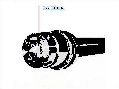

Toll, wo hast du so schnell das Bild her?
Es ist eine 79er und das Bucheli ist ab Bj. 79. Blödes Buch, wenn der Wechsel bei der Gabel erst 80 war :-(

ich reiche mal das Bild der Schlüsselfläche nach.
Funktioniert auch prima, wenn du dir ein etwas dickerwandiges Rohr im Schraubstock so platt drückst, dass innen eine Schlüsselfläche von 12mm entsteht.
