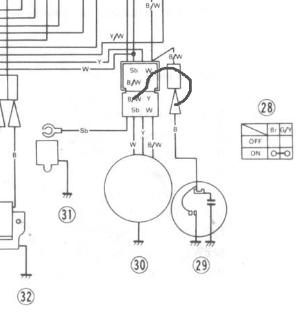

Um das ganze Kabelgewürm als Fehlerquelle probehalber mal ausschließen zu können, könntest du das kleine schwarze Kabel, dass aus dem Unterbrecherdeckel kommt, quer über den Motor läuft und irgendwo bei der Batterie eingesteckt ist dort abziehen.
Blockstecker von der Lima trennen und das schwarze Kabel mit z.B. einer angezwirbelten fliegenden Leitung direkt an den Anschluss des schwarz/weißen Kabels des Limablocksteckers anschließen.
Damit sollte sie anspringen wenn die Zündanlage i.O. ist. Ausmachen musst du sie dann zwar per Abwürgen oder Deko und sonst wird auch nüscht Elektrisches gehen, aber wenn sie so läuft, hast du mit Sicherheit irgendwo eine ungewollte Masseverbindung im Zündstromkreis.
