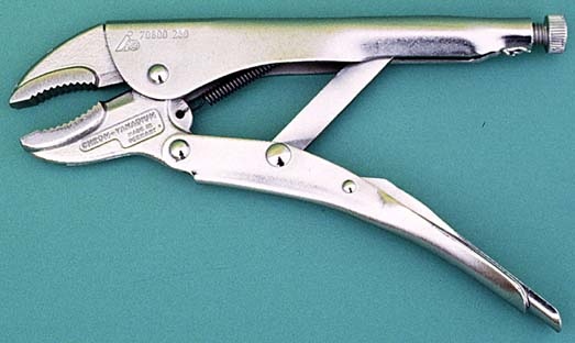

hi, wenn die Gewindestange noch nicht zu sehr mit dem Tauchrohr "verwachsen" ist, sollte es kein Problem sein die Gewindestange aus dem Tauchrohr rauszudrehen.
1. wenn noch möglich zwei Muttern auf dem Gewinde kontern und dann rausdrehen.
2. es geht auch mit ner Gripzange, richtig einstellen und dann raus damit
