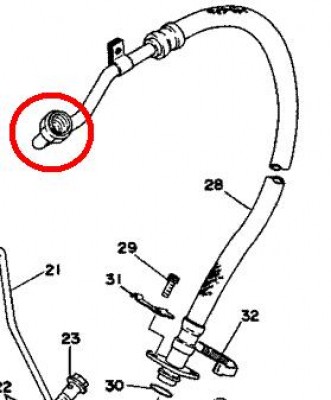

Bin jetzt mal dem siefen auf der Spur und beim Beheben. Jetzt bin ich aber drauf gekommen, dass der Anschluss der Ölrückführung undicht ist.
Und zwar rinnt es unten aus der Mutter raus (klingt zwar komisch - ist aber so 8) )
Was machen? Dichtung ist ja da keine drinnen - oder? Hatte das jemand von euch auch schon? Lösung?

ist eigentlich untypisch und habe ich auch so noch nicht gesehen. Richtig festgezogen ist die Leitung?
Als erstes würde ich die Verschraubung abbauen (Öl muss wohl dazu raus) und den konischen Dichtsitz sowohl am Rahmen und auch am Röhrchen auf Sauberkeit und Gratbildung untersuchen und ggf. reinigen/glätten. Weiterhin könnte ich mir vorstellen, dass mal irgendjemand erst die Befestigungsschelle der Schlauchleitung weiter hinten zuerst festgeschraubt hat und dann erst den Anschluss an den Rahmen verkantet angebaut hat.
Solange kein Riss oder üble Deformierung des Dichtsitzes vorhanden ist, bekommt diesen Anschluss eigentlich immer wieder mit Hausmitteln dicht.

hatte der Vorbesitzer meiner 81er XT mit Dirko Dichtmasse dichtbekommen. Ich hab dann einfach in die Teilekiste gegriffen und eine gebrauchte Ölleitung angebaut. Seitdem ist's auch ohne Dichtmasse dicht!!! Ansonsten hat das keine unserer XT's hier inner Werkstatt! Vielleicht hilft auch richtiges reinigen der Gewinde und Flansche:

Hab jetzt mal die Passung richtig sauber gemacht und mit Gefühl die Überwurfmutter stramm festgezogen. Werd mal gucken wie es sich so macht.
