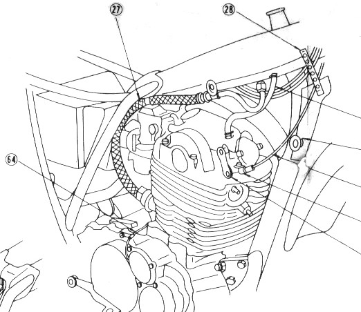

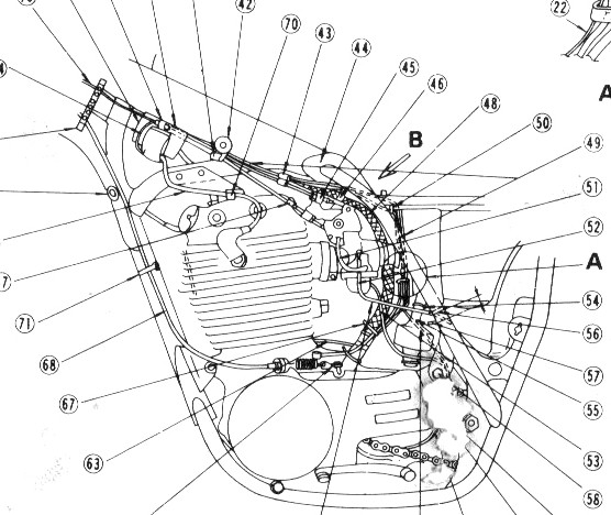

Beitragvon Roger » Do Jun 09, 2005 9:09
Jo Frank,
und genau mit der Anleitung habe ich meine Züge verlegt.
Was mich nur stört, sind die Züge im dritten Bild. Danach laufen die Züge für Gas, Kupplung und Deko zwischen Gabelbrücke und Instrumentenhalterung. Dazu noch das Kabel vom Lichtschalter und der Bremse und das Ganze ist fett eng und stramm. Gefällt mir garnicht. Das Verlegen des Kabelbaums ist bei mir schon richtig.
Ausserdem ist im dritten Bild noch das Kabel 15, das irgendwie aus dem Nichts auftaucht und dann rechts mit durch das Lochblech gezogen wird.
Wenn ich mir diese Grafik noch länger anschaue, zieh ich bald alle Züge durch den Lampentopf :wink:
Ich schau mal , ob ich heute abend mal ein Bild von der Baustelle hinbekomme.

Für die armen Seelen, die das gleiche Problem haben und sich über Kabel 15 wundern. Auch nach 21 Jahren bleiben Probleme aktuell, wenn es um Alteisenprodukte geht (zu denen wir ja nun fast alle schon gehören :-)…):
Hier ist die Legende zu den Bildern
Kabelfuehrung_02.pdf
