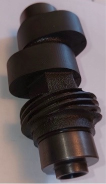

Blade950
Beiträge: 191
Registriert: Di Okt 27, 2020 8:42
Wohnort: Hornstein
Re: Zum haareraufen kein Standgas.
Beitragvon Blade950 » Sa Aug 29, 2026 15:45
Besseres Foto hab ich leider nicht.
Lg Franz

Beiträge: 6567
Beitragvon Hiha » Sa Aug 29, 2026 18:22
Oh, das ist gut. Es ist nicht die Besagte, sie sieht aber deutlich schärfer aus als eine GW1. An der Nocke an sich sollte es also mit mittlerer Wahrscheinlichkeit nicht liegen, höchstens an deren Einstellung. Stichwort Nonius-Kettenrad, Gradscheibe und ein paar Messuhren mit Haltern...
Zum Testen könntest Du den Sebring mal ohne Flöte laufen lassen, oder einen Originalauspuff draufbauen. Ich halt nicht viel von dem Sebring...

Beiträge: 6567
Beitragvon Hiha » Sa Aug 29, 2026 18:26
@Mambu
Die hat ganz komische kurze Steuerzeiten und sehr viel Überschneidung. Der Motorang hat sich mal nen Wolf gesucht mit so einem Ding...
Beiträge: 2646
Beitragvon Mambu » Sa Aug 29, 2026 19:27
...Danke für die Info. Ich habe hier noch ein paar "unknown" Nockenwellen liegen, die ich noch nicht ausgemessen habe. Unter anderem so ein Exemplar aus Kiel.
Wenn ich dazu komme, mess ich die demnächst mal aus.
