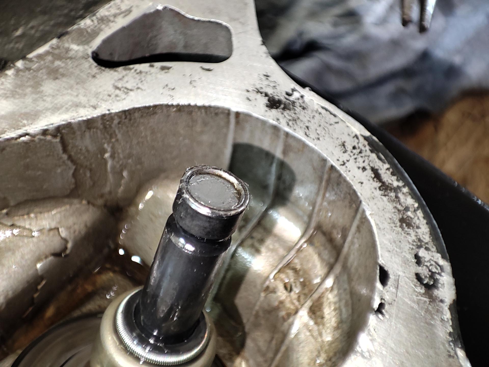

Gestern habe ich wegen einer schwitzenden Fußdichtung den Zylinder abgebaut.
Dabei ist mit das eingedrückte Einlassventil aufgefallen.

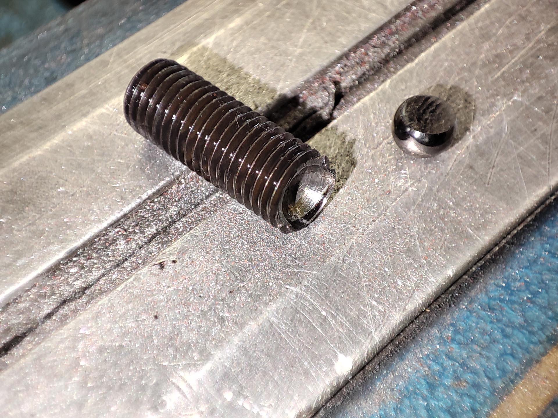

Lasst Euch nicht von dem abgeschliffenen Schaftende beirren. Das Ende war etwas aufgepilzt
und ich bekam das Ventil nicht raus.

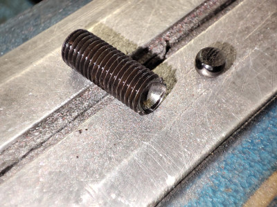

Die Einsteller sind beide unten auch etwas ausgefranzt, die Halbkugeln aber ohne Beschädigung.

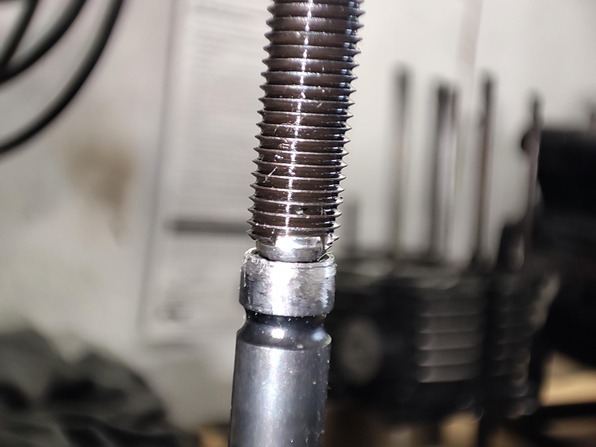

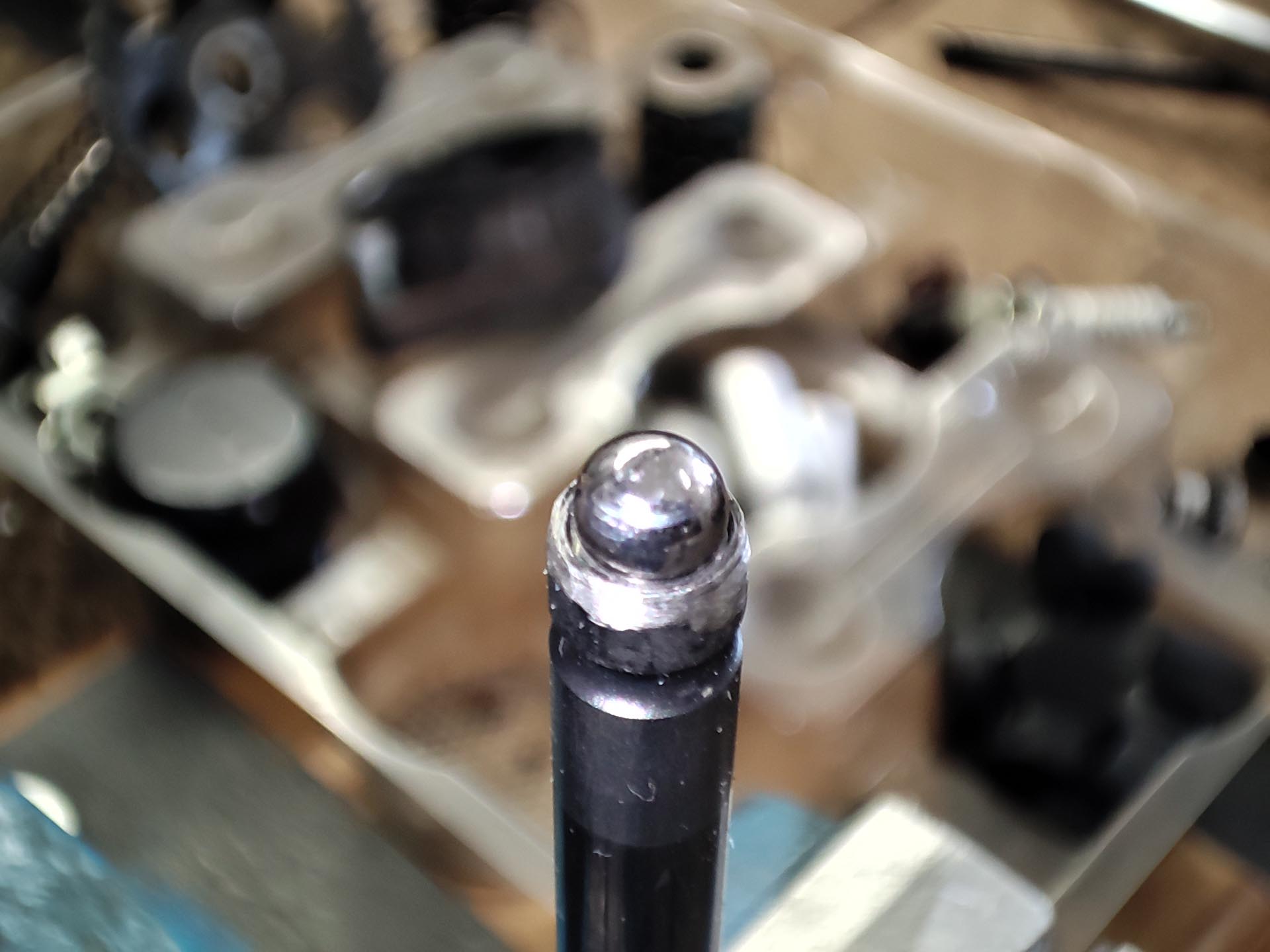

Für mich sieht es so aus, als ob das Ventil oben mehrteilig aufgebaut ist und der Tip in das Ventil
eingeschlagen wurde.
Das flache Ende der Halbkugel passt exakt in das Ventil, die abgeknabberte Einstellschraube
berührt das Ventil nicht.

Ventilschaftende flächig eingedrückt

Dass eine gehärtetes Schaftende unter flächiger Belastung so derart nachgibt, ist schon sehr verwunderlich. Waren das orig. Yamaha-Ventile? Ich würd damit definitiv auf Kedo zugehen und denen Rückmeldung geben.

Das Ausfransen der Einstellschrauben gibt mir auch zu Denken, denn die Reste sollten besser nicht im Ölkreislauf landen. Hast Du was im Ölsieb gefunden? Ich hab auch schon daran gedacht, meine rauszuschmeissen, weil mich das Einstellen so sehr nervt.

Nicht schlecht, bei einem Kedoventil hab ich das noch nicht gesehen. Hast Du vielleicht ein paar mörderharte Federn drin? Tippe aber eher auf Herstellungsfehler. Einlassventile sind aus einem Werkstoff und härtbar, das Auslassventil ist meist zweiteilig, entweder am Schaft geschweißt, oder ein Plättchen oben im Druckbereich aufgelötet oder hart aufgeschweißt.
Neues Ventil, neue Schraube, dann sollte es gut sein. Dass die Schraube stirbt wenn die Kugel nicht seitlich weggleiten kann, ist auch logisch..

Für mich sieht es sehr nach Materialfehler aus.
Aber auch die Einstellschraube des Auslassventils ist am unteren Rand ausgefranzt ohne
Beschädigungen des Ventils.

Ich mag mich täuschen (bzw. selbst beruhigen wollen), aber auf dem letzten Bild sieht es schon so aus, als ob der Rand der Schraube einen schmalen Ring aufs Ventilende gedrückt hätte. Wäre im Grunde ja auch logisch, dass es nach Einsinken der Kugel früher oder später zum Kontakt kommt, wenn die Einstellschraube schräg bzw. nicht in Linie zum Ventil steht.

...ich tippe auch auf Materialfehler. Mal stelle sich mal vor, wie das Ventilende aussehen würde, wenn es von einer originalen Einstellschraube behämmert worden wäre...
