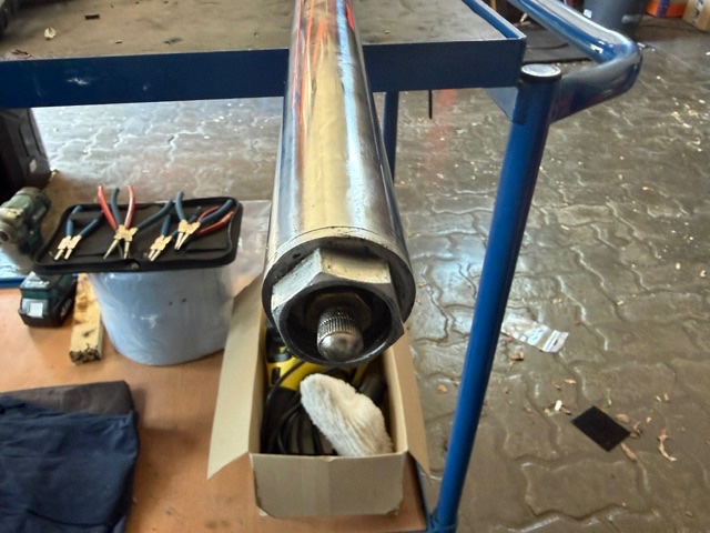

Wenn ihr wollt kann ich euch gerne noch Bilder der Tauch/Standrohre machen. Nummern hab ich keine gefunden. Eins hab ich mal versucht zu zerlegen, aber ich kann den Kolben innen nicht gegenhalten, Man sieht nicht wie das Werkzeug dazu aussehen soll.

Kyra55
Beiträge: 43
Registriert: So Mai 10, 2026 8:45
Re: Zuordnung Bremsankerplatte
Beitragvon Kyra55 » Di Jun 30, 2026 21:03
So sieht sie jetzt aus
