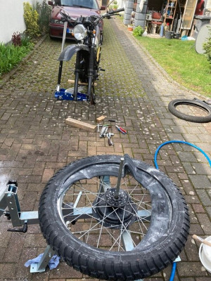

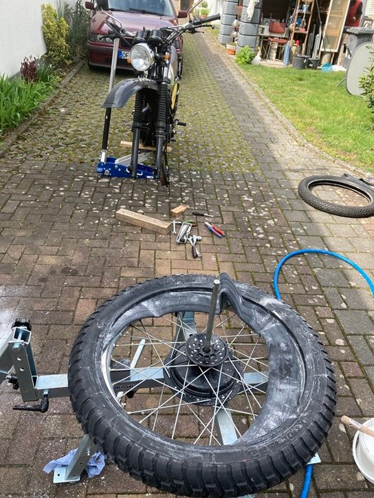

Da ich im Mai zu Tüv muß, musste ich mal die 25 J alten Reifen entsorgen,
es gab einen neuen Ketten satz und heute hab ich mal den 15 L tank drauf gebaut und lasse den gleich mit Eintragen :dance

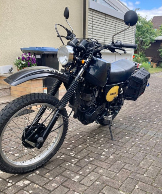

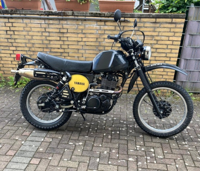

So heut mal HU gemacht und den 15 L Tank , die ( ABE ) YSS Dämpfer, und die 32 PS entdrosselung Eingetragen auf basis der des Schweizer Typen Blattes :D
