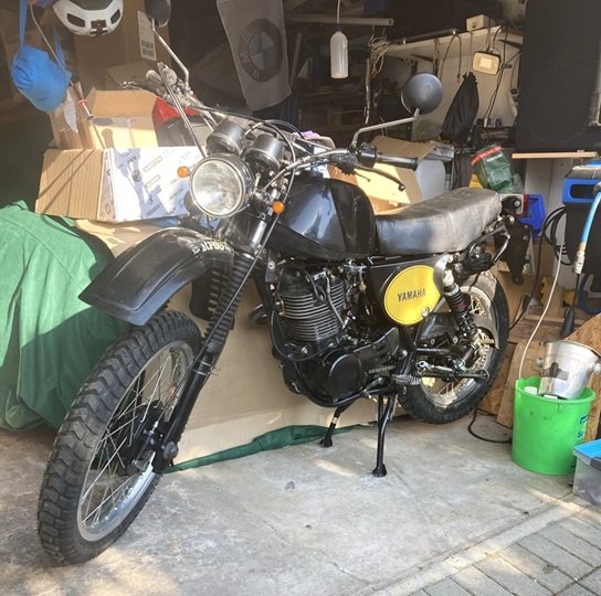

Da ich im Mai zu Tüv muß, musste ich mal die 25 J alten Reifen entsorgen,
es gab einen neuen Ketten satz und heute hab ich mal den 15 L tank drauf gebaut und lasse den gleich mit Eintragen :dance

So heut mal HU gemacht und den 15 L Tank , die ( ABE ) YSS Dämpfer, und die 32 PS entdrosselung Eingetragen auf basis der des Schweizer Typen Blattes :D

die Tankeintragung hat mit der schlechten Kopie, die im Netz verfügbar ist, geklappt? Dann würde ich das auch mal in Angriff nehmen.
VG Martin

Ja Martin,
es gibt halt nichts besseres mehr, das war kein Problem.
Wenn dein TÜV nicht gerade ein Vollpedant ist, sollte das dann gehen, selbst meine Idee mit der Scheibenbremse hab ich besprochen und der Tip lautet immer als ganzes System einbauen weil das ja beim Spender Motorrad geprüft war.
Gruß Pat
