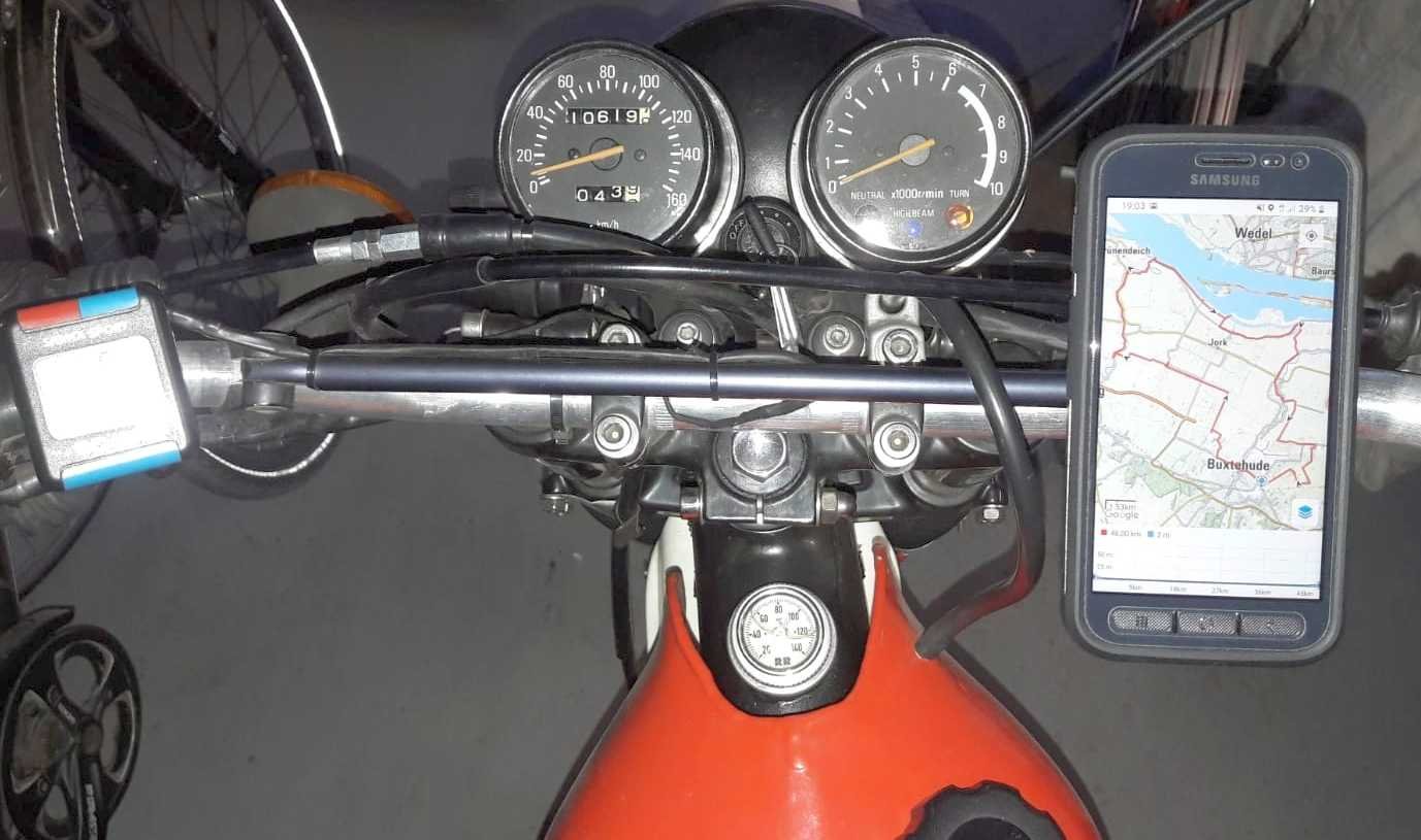

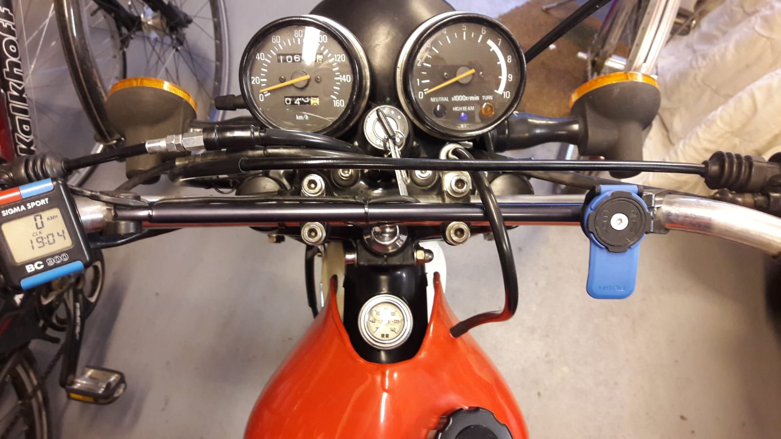

ich verwende seit mehreren Jahren ohne Probleme mein olles Samsung Galaxy XCover 4S mit einer Quadlock-Halterung an meiner XT (Anlagen) und auch am Fahrrad.
Aber so langsam brauche ich mal ein neues Handy!
Welche aktuellen Handys sind für den Einsatz an einer XT geeignet (Vibrationen, Regen)? Hat von euch jemand Erfahrungen (positiv, oder auch negativ)?

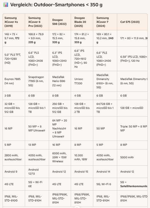

Ich hab mal KI befragt und mit meinem jetzigen XCover 4S verglichen.

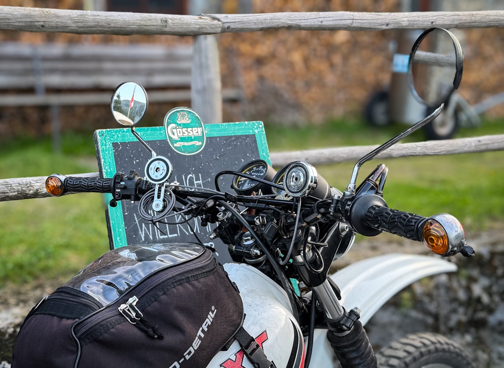

Ich habe meine iPhöner 8, 13mini, jetzt 15Pro schon ein paar Jahre an dem SP-Connect Zeug an XT250, XT500 und KTM LC4 im Einsatz - im Alltag und auf Tour. Von SP gibt es auch Halter mit Vibrationsdämpfer. Der mit kontaktloser Lademöglichkeit dämpft noch weicher als der gewöhnliche. Hält bombenfest, die zugehörigen Hüllen schützen sehr gut. Das Bajonettähnliche Schnellverbindungs-System bedient sich schnell und gut. Vibrationsschäden hatte ich noch keine - die LC4 vibriert noch mal anders als ne XT. Qualitativ ist das Zeug klasse - ein Sonderangebot ist es nicht, aber seinen Preis am Ende wert finde ich.
Überflüssigerweise hier zwei Halter montiert:
Links der normale gedämpfte, rechts der mit kontaktlosem Laden.

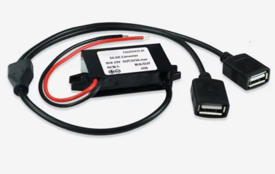

Ich habe auch eine SP Connect Halterung am Spiegel mit Sämpfer und nehme mein altes Handy, das ich mit HotSpot mit meinem anderen Handy verbinde.
So ein Ladegerät hab ich für 6V gefunden und es reicht sogar fürs iPhone 7 zum Laden, allerdings habe ich zum Stromsparen Alles bis auf die Bilux und Blinkerkontrolleuchte auf LED Birnchen umgerüstet.

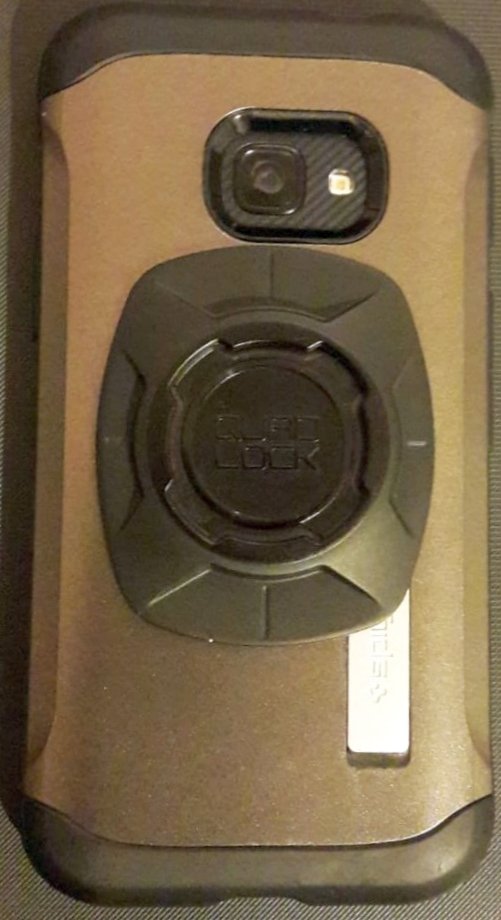

Die SP- Halterung ist ja praktisch identisch mit der von Quad Lock und beide Hersteller bieten auch einen Vibrationsdämpfer an.Ich verwende ebenfalls die gedämpfte Halterung von SP Connect mit nem Fairphone. Funktioniert bestens, ohne Störungen oder Defekte. Da ich mit Röbiregler fahre, kann ich mit 12 Volt USB laden...
Was ich aber nicht kapiere, ist die Tatsache, dass beide Systemhersteller keine passende Handy-Hülle (mit integriertem Halterungsanschluss) für das Samsung XCover 7 anbieten, obwohl gerade so ein "Outdoor-Handy" bestens fürs Motorrad geeignet ist (Wasserschutz IP68 und mechanischer Schutz MIL-STD...)
So ein aufgeklebter Adapter, wie ich ihn derzeit an meinem Samsung XCover 4S habe, trägt eben doch ziemlich auf...
