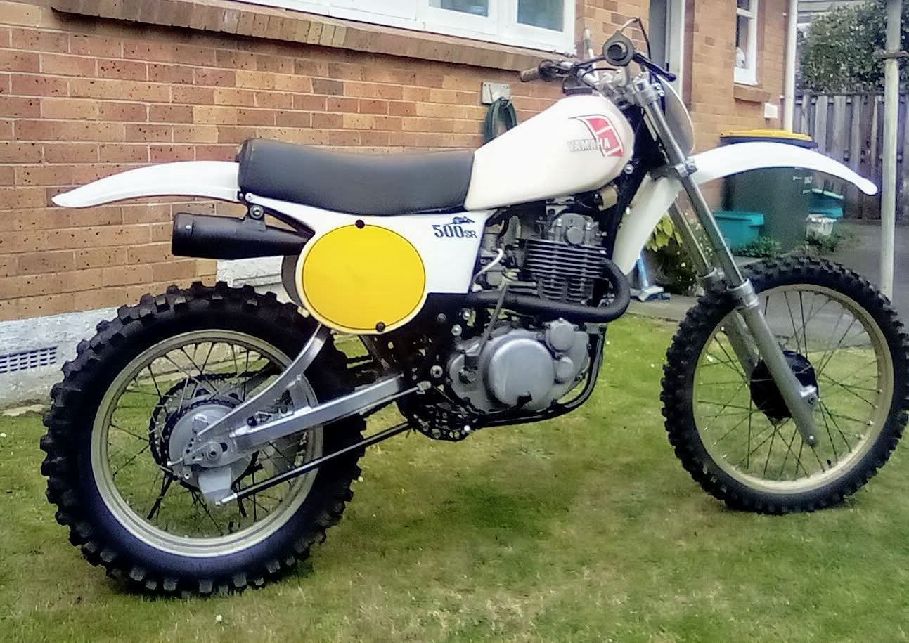

- Beiträge: 3503
Re: XT550 Rahmen mit XT500 Motor?
Bild.
- Beiträge: 3503
Netzfund
kyuss
- Beiträge: 45
- Registriert: Sa Dez 29, 2007 18:27
- Wohnort: Wedemark-Elze
sieht eher nach einer implantierten Hinterradschwinge im 500er Rahmen aus ???? ....aber schick
- woddel
- Beiträge: 2379
- Wohnort: Nämberch
Eine 550er Schwinge ist das nicht.
Die hat diese Strebe im Dreieck nicht,
Aber im Spitzen Winkel Aufnahmen für Soziusrasten. Die Proportionen scheinen auch anders.
Bei einem 500er Rahmen würde mich interessieren wie man da das Federbein legen soll. Hier wäre auch das Heck zumindest modifiziert.
Woddel
Woddel
- Beiträge: 3287
Schwinge müsste man die Länge messen um es genau zu wissen, aber:
vermtl. ist die Aluschwinge von der YZ250/400
IT 465 Aluschwinge ist ein paar cm länger und
hat eine Aufnahme für die Bremsankerplatte - also ohne Strebe (die kann natürlich bei der oben im Bild gezeigten Schwinge auch vorhanden sein...man hat sich aber eben für die Strebe entschieden)
Motor sieht nach SR aus..( SR500steht auch auf der Seitenverkleidung
