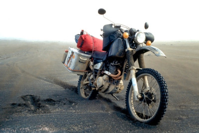

Bild.
- Beiträge: 3501
Re: XT550 Rahmen mit XT500 Motor?
Netzfund

sieht eher nach einer implantierten Hinterradschwinge im 500er Rahmen aus ???? ....aber schick

Eine 550er Schwinge ist das nicht.
Die hat diese Strebe im Dreieck nicht,
Aber im Spitzen Winkel Aufnahmen für Soziusrasten. Die Proportionen scheinen auch anders.
Bei einem 500er Rahmen würde mich interessieren wie man da das Federbein legen soll. Hier wäre auch das Heck zumindest modifiziert.
Woddel

Schwinge müsste man die Länge messen um es genau zu wissen, aber:
vermtl. ist die Aluschwinge von der YZ250/400
IT 465 Aluschwinge ist ein paar cm länger und
hat eine Aufnahme für die Bremsankerplatte - also ohne Strebe (die kann natürlich bei der oben im Bild gezeigten Schwinge auch vorhanden sein...man hat sich aber eben für die Strebe entschieden)
Motor sieht nach SR aus..( SR500steht auch auf der Seitenverkleidung
