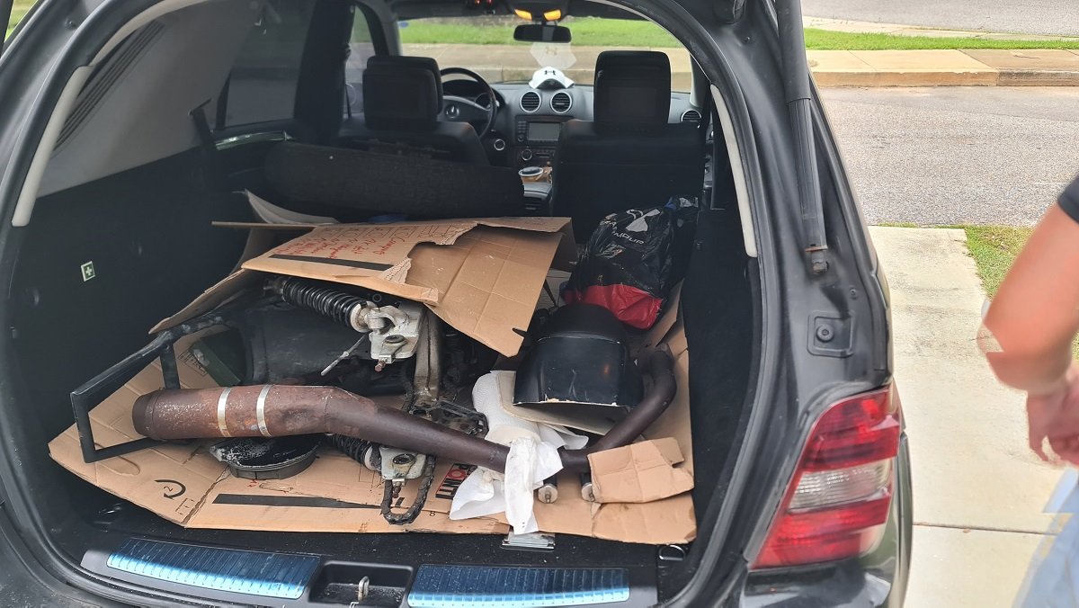

Da ich es nicht geschafft habe meine XT's in die USA zu bewegen und die Möglichkeiten auch nicht besser werden habe ich mir im Bundesstaat Texas eine mehr schlecht als recht erhaltene TT gekauft und nach Alabama transportiert. Interessant war daran das es sich um einen ehemaligen Sanbahnrenner handelte und der Rahmen umgebaut worden ist. Vorne ist eine 17.5 Zoll Felge (muss ich nochmal genau schauen) und hinten die normal 18er.
Da Sandbahnrenner vorne keine Bremse haben war diese samt Zug und Hebel natürlich nicht montiert. Es waren viele Teile umgebaut, Rahmenteile fehlen und der allgemeine Zustand ist mäßig bis. .... .
Ich hatte zum Zeitpunkt des Kaufens noch die Hoffnung das der Motor wieder zum Laufen gebracht werden kann aber das hat sich dann auch im Weiteren zerschlagen.
Ich werde hier nach und nach Bilder und Beschreibungen hinzufügen... Erst einmal Bilder vom Übergabezustand, Transport und Ankunft in Alabame bei mir zu Hause.

Die Reihenfolge der Bilder ist leider umgedreht.... wie gesage zu diesem Zeitpunkt hatte ich noch Hoffnung mit einer kleinen Inspektion Motorengeräusche zu hören.

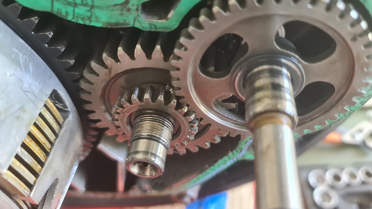

Für den Erststart habe ich den Seitendeckel abgenommen. Ich hatte vor mir die Verschleissteile einschliesslich Kupplung anzuschauen. Dabei ist mir aufgefallen das das die Steuerkettenschraube lose war und einen Abdruck im Kupplungsdeckel hinterlassen hat.. Zu meinem Erschrecken war das Gewinde völlig ruiniert. Da dies nicht wirklich reparabel ist habe ich angefangen die Maschine wieder zu zerlegen.

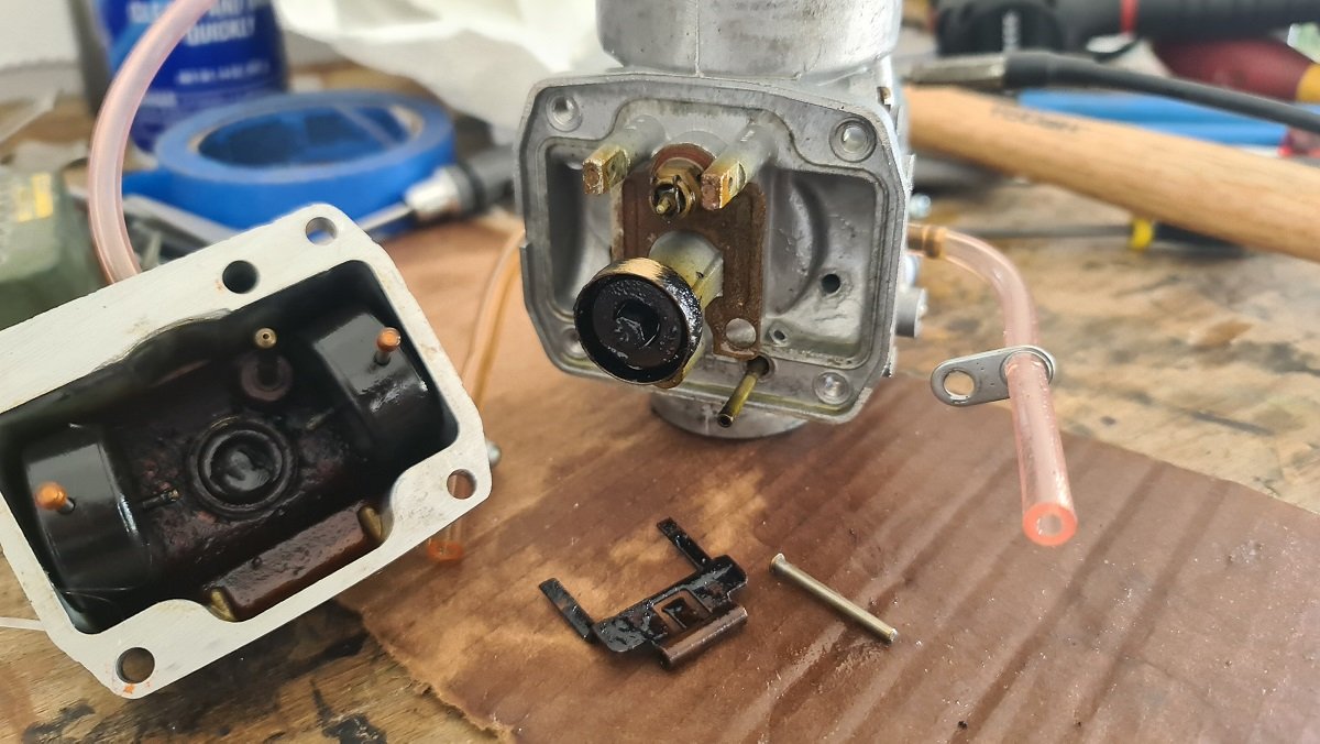

Nach dem ernüchternden Ergebnis ging es weiter.
Vergaser völlig tot
Kolben verdächstig sauber..
Zylinder mit Standspuren vom allerfeinsten
Erfreulicherweise war wegstens noch der Kopf in Ordnung.
Vergaser völlig tot

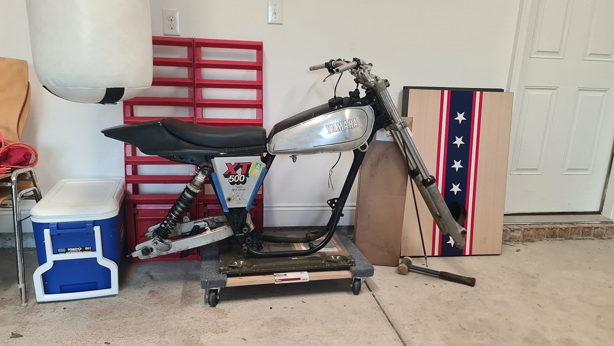

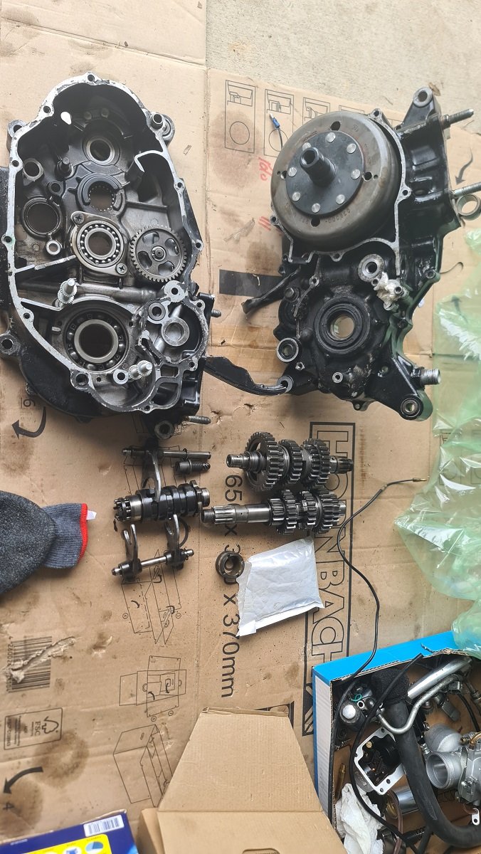

Ich habe die Maschine dann total zerlegt um mir ein Gesamtbild zu machen. Das Polrad ist leider noch dran da das Gewinge zum Anziehen entweder für die Standard Abzieher nicht passt oder auch beschädigt ist. Ich werde einen Anzieher draufschweissen lassen um das Polrad abzuziehen.

Da ich noch ausreichend Teile in Deutschland hatte habe ich mir dort von meinen Söhnen ein Care Paket zusammenstellen lassen und dieses auf den Weg in die USA geschickt. Grade noch rechtzeitig vor neuen steuerlichen Regeln die mir Probleme bereitet hätten.
Lima
Polrad
Zylinder
Ölpumpen
Getriebeteile
Kupplungskor (dieser war auch beschädigt)
Anschweissteil für den Seitenständer
Fussrasten
uvm.
