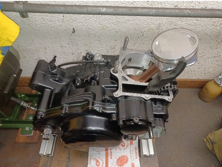

Nachdem ich vor ein paar Jahren mal einen SR-Motor mit JPX-Zylinder erstanden habe, ist um den Zylinder mittlerweile ein hübsches Motörchen entstanden.
Der SR-Motor hatte leider einen Transportschaden erlitten, ...war sowieso bereits nach "Führungsblechschaden" nebst Loch im Block geflickt und wurde deshalb zerlegt. Der Block wanderte in die Tonne...sowas gibt es bei mir selten... :D
Laut Vorbesitzer war der Motor frisch aufgebaut und wurde seither scheinbar nicht gefahren...was nicht der Wahrheit entsprach ... :roll: ...die Ölkohle auf dem Kolben sprach eher Tacheles...
Allerdings waren doch einige unerwartete Details im Motor zu finden, so eine Barnett-Kupplung, eine Hiha-Nocke nebst Hartblock-Kipphebel in sehr gutem Zustand und eine gute SR-Lima.
Die "dicke" SR-Kurbelwelle und die Lima wurden ins Regal verbannt, die Nockenwellenkombo kam in die Sammlung und hat dort gute Gesellschaft, der Rest der Innereien wurde für geeignet befunden.

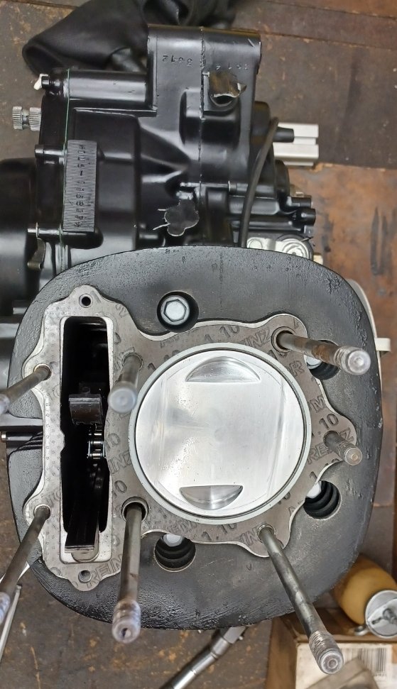

Der Zylinder selbst, der ja der Grund für den Kauf des Trieblings war, ist eine Besonderheit. Aufgrund der Formgebung eindeutig als "JPX" aus Frankreich zu identifizieren, hat er jedoch nicht wie üblich eine Laufbuchse, sondern ist "aus einem Guss" und Nikasil-beschichtet. Der Zylinder wurde einst über Kedo auf 95 mm aufgebohrt, frisch beschichtet und mit dem "flachen" CP-Kolben bestückt...das war der mitgelieferten Dokumentation zu entnehmen.
Bei meiner Recherche bin ich nie auf einen JPX in dieser Ausführung gestoßen... 8)
Nun war der Plan, einen alltagstauglichen Motor für meine "Brotundbutter-XT" um den Zylinder bauen, welcher auch mit Originalauspuff gut funktioniert.
Zylinder und Kolben waren trotz Ölkohle maßhaltig und brauchbar...viele Kilometer hatte der Motor nicht gesehen. Bei Kedo, mit ein paar "Ehrenrunden", neue Kolbenringe besorgt (...man kann auf die Distanz schon mal aneinander vorbei reden / schreiben... :lol: ...Björn hat es aber gerichtet...danke) und die Kombo war einsatzbereit.

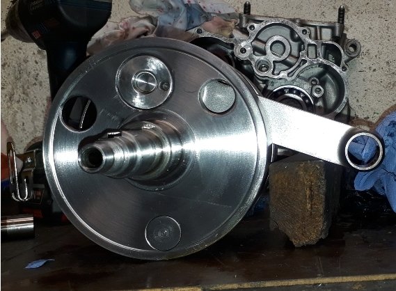

Bei 600ccm griff ich nicht auf eine gut erhaltene Kurbelwelle aus dem Fundus zurück, sondern es wurde eine die nicht mehr so gut beieinander war, mit einem neuen Pleuelkit versehen.

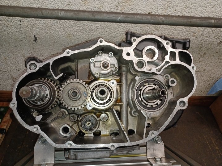

Ein XT-Gehäuse aus dem Fundus, aufgespindelt und mit neuen Lagern versehen nahm schließlich die Innereien des gemeuchelten SR-Motors auf. Auf der Kupplungsseite habe ich der Kurbelwelle ein Zylinderrollenlager gegönnt und das Kickstarterzwischenrad wurde wie schon oft, nadelgelagert.

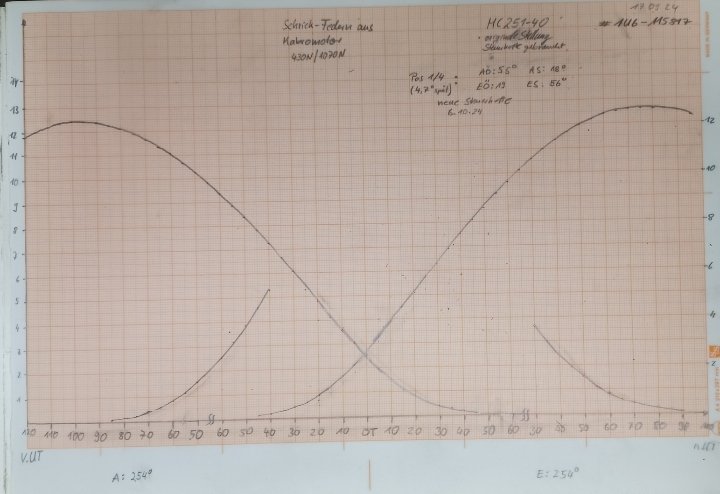

Für den Gaswechsel hatte ich eine MC251-40 nebst MC-Kipphebeln vorgesehen, welche dann praktischerweise auch direktemang aus USA importiert werden konnten, Christians (Hudriwudris) Vadder sei gedankt!

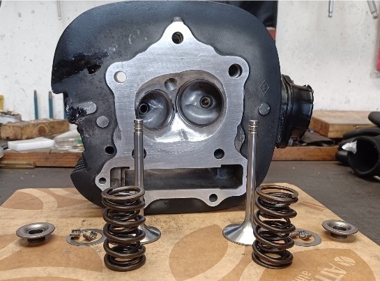

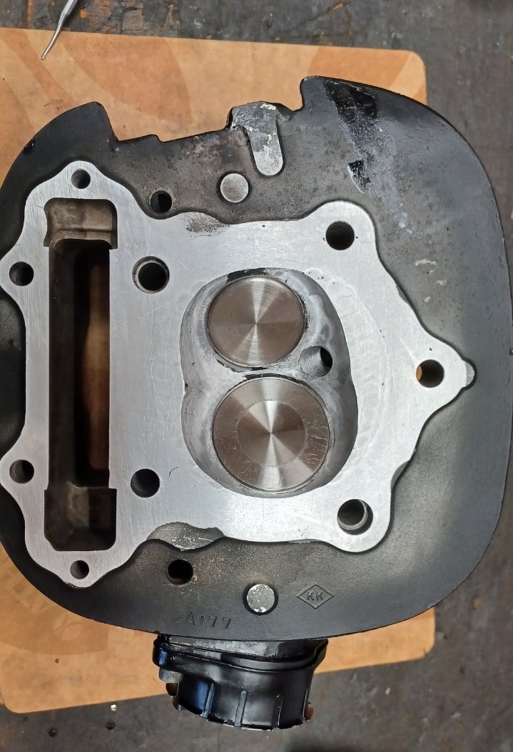

Ventile hatte ich noch aus einem "Stage5-Kit" von Schrick im Fundus (48/39). Zusammen mit dem Kopf nebst Deckel reisten die Ventile nach Genua zum Christian. Obwohl ich seine Meinung über die zu verwendende Nockenwelle respektiere, habe ich ihm die Bearbeitung des Kopfes zugemutet ... und er hat es getan! :mrgreen:
Die Kanäle wurden gemäß dem Einsatztzweck und der Nocke nur leicht optimiert, der Brennraum mit schönen Quetschkanten versehen und die Kipphebellagerung ausgebuchst...ein Traum! :ja:
Zurück in Baden, wurde der Kopf komplettiert. Zunächst wollte ich die Kitfedern von Schrick verwenden, habe mich dann aber doch für ein anderes Päärchen, wahrscheinlich auch aus dem selben Hause, entschieden. Diese Federn hatte ich auch im Handlager, ...aus einem anderen Motor mal ausgebaut. Die Tops sind "geschüsselt" und die zugehörigen Keile auch dreirillig, passend auf die Ventile. Die Federkräfte wurden auf (430N / 1070N) eingestellt. Die Federn haben mehr Reserve, was den Federweg angeht, als die aus dem Kit. Die werden sicher mal ihren Platz in einem Motor mit umgeschliffener Welle à la G1, F1, Hiha oder so finden ... 8)
Eingegraded wurde die "40er" schließlich auf ES 56° n. UT., da ich eine neue Steuerkette verbaut habe, ... da geht das von alleine noch auf spät.
Die Verdichtung konnte ich aufgrund des flachen Kolbens nur auf 10,5:1 anheben. Im Bereich der Quetschkanten musste der Kolbenboden des CP etwas bearbeitet werden. Die Quetschhöhe liegt bei 0,9 mm.

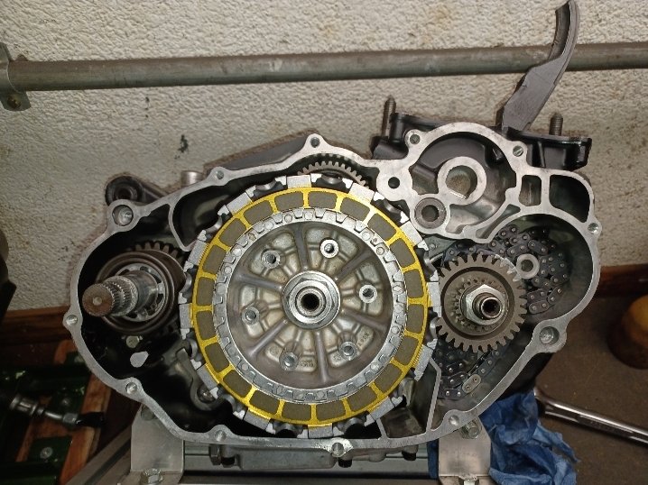

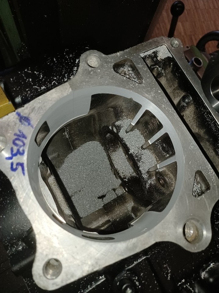

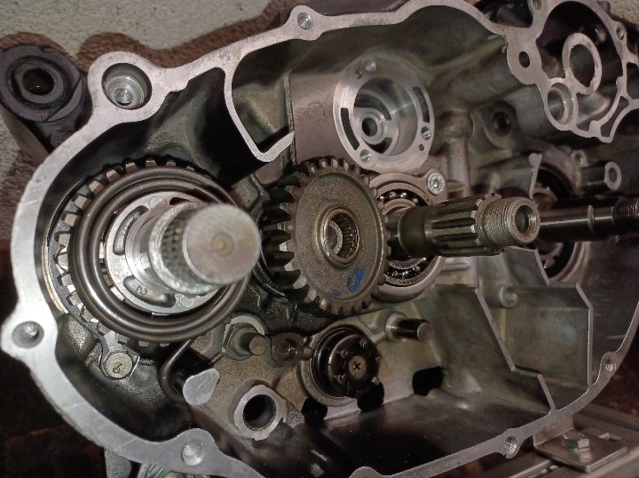

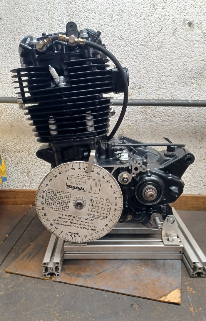

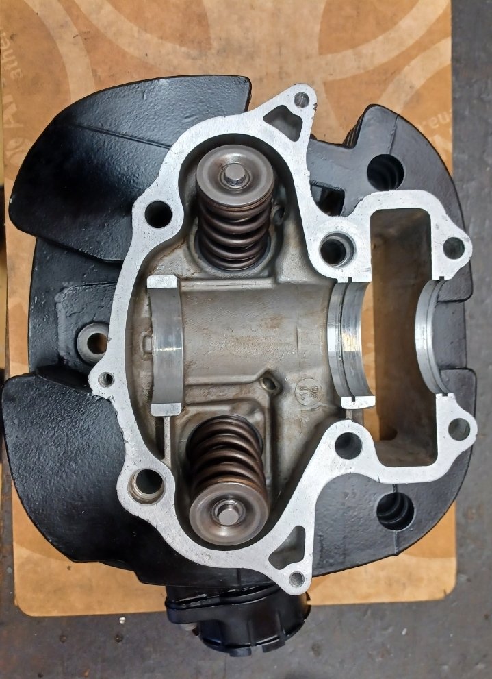

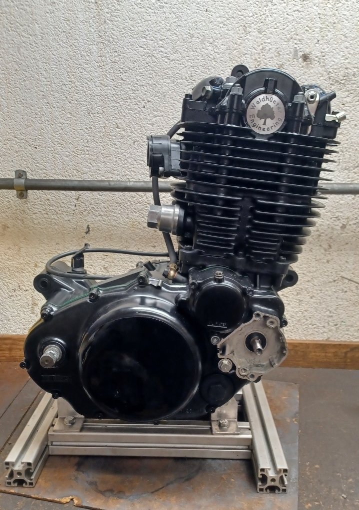

... hier noch ein paar Fotos:

Die Federn sind eher nicht vom Schrick, solche Dinger hab ich da noch nie gesehen. Eher R&D oder Kibblewhite. Macht aber nix, der Hudri mag sie eh ganz gern härter.
...ok, Danke für den Hinweis... :)
Bei den Tops bin ich von Schrick ausgegangen...und dachte, das sind dann evtl. die "härteren" vom Schrickfddern ...ich habe da ein Diagramm von Dir mit zwei unterschiedlichen Federkombis von Schrick.

Beitragvon Hiha » Fr Aug 29, 2025 10:56
Hab zwar grad kein Foto von den Härteren, die brauchen aber keine trichterförmigen Tops, sind insgesamt kürzer. Ich schau am Wochenende mal nach Bildern. Is ausserdem wurscht :-)
