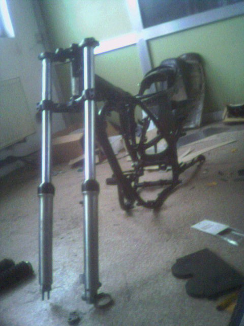

gutes Thema... mach mir nämlich auch grad Gedanken über die Zukunft meiner neuen(alten) Gabel...
so nebenbei mal gefragt:
Hab die alten(neuen) Tauchrohre schön optisch aufgepäppelt und anbei ist mir aufgefallen das die Gleitringe innendrin eigentlich schon das Zeitliche gesegnet haben (die gibts in der neuen Gabel gar nicht mehr).
Hat jemand schon mal versucht diese zu wechseln? Wo bekomme ich sowas überhaupt her (weder Kedo noch Yami-Händler haben das Bauteil im Programm oder als Ersatzteil)
Von oben gesehen ist ein Federdraht als Sicherrung zu erkennen und der Ring selbst dürfte ca. 15mm hoch sein - also müsste man das ja reparieren können - die ausgefahrenen Rohre haben an der Spitze nämlich knapp 0,5mm Spiel und man hört ein Anschlagen unten wenn man´s bewegt.
Jetzt hab ich die Teile aber sooooooooooo schön poliert das ich sie nicht mehr wegschmeissen will...
