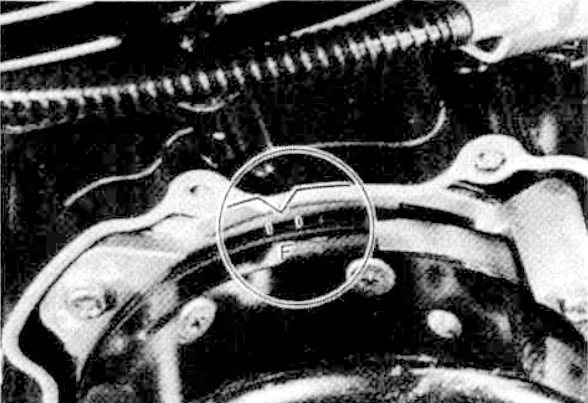

Hier ganz schnell aus einer Bucheli-Kopie geklaute Ansichten:
Vielleicht schaffe ich es ja heute noch mal den Deckel runter zu nehmen...

Ah ja. Vierpoliger Magnet wie bei der 500er, Ladespule für die CDI ist die Helle, Pickup ist extern und nur Einer, und laut Skizze ist die "Noppe" ziemlich lang, für den Verstellbereich.
Vermutlich ist das Ende der Noppe der Triggerpunkt für "kurz vor OT" bei niedrigen Drehzahlen bis 0/min. Wenn man so ein Blech auf den XT500-Schwungmagneten montiert kriegt, (danach auswuchten) und die originale Magnetzündungs-Erregerspule durch eine identische (dünndrähtige?) Wicklung der 250er ersetzt, dann sollte das eigentlich gehn. Immer vorausgesetzt, man kriegt den Pickup irgendwie unter...
Edit meint grad: Da man auf der Ladespule viel mehr Platz hat wie bei der XT600, darf der Draht vergleichsweise dick sein. Vielleicht schaut ja ein Schwanzl raus, damit mans ausmessen kann...
