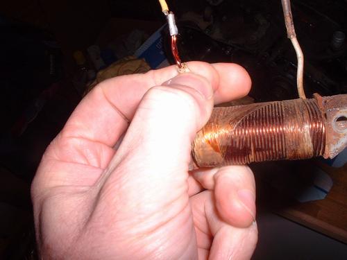

Danke Jeanjean,
ich hätt nicht gedacht, dass da drei Spulen reinpassen.
Ich hab ja weiter oben mal geschrieben, dass das nicht funktionieren kann, weil der Magnet nur 4 Pole hat, aber 6 bräuchte. Genau das hat er umgangen, indem er zwei Regler spendiert.
Allerdings hat auch er das nicht bemerkt, dass die Spule ab der Anzapfung rückwärts gewickelt ist, da könnte man noch ein bisserl mehr rausholen.
Alles in Allem: Ich werd es mal ausprobieren!
Ist eigentlich wem aufgefallen, dass der Schaltplan seines und meines Reglers identisch sind?
ICH hab nicht abgekupfert!!
Gruss und Dank
Gruss und Dank

Hallo Hans,
die Sache mit der Rückwärtswicklung haben glaube ich die allerwenigsten verstanden. Sogar in der franzözichen Reparaturanleitung wird von "Anzapfung" gesprochen, statt von Rückwärtswicklung.
Ich habe am Wochenende eine Lichtanker geopfert und zum Teil abgewickelt. Ich kann mich jetzt die Sache ein bisschen besser vorstellen.
Der einfachsten Umbau, falls es nur auf einer gescheiden Lichtausbeute geht, sieht meiner Meinung nach so aus:
3 Spulen einbauen, nach Holländicher Art.
- Zündkreis original,
- Ladekreis original, mit 6V Betriebsspannung: Vorteil: mann kann alles behalter: Regler, Glühbirnen, Hupe, Blinkrekais usw.
Hier muß mann den weißen Draht aus der Lima direkt zum Regler anschließen (Umschaltung an der rechten Armatur wird nicht mehr benötigt).
- Lichtkreis mit neuer Anker, 12V-Regler, getrennte Masse (oder besser gesagt Neutral, Masse nicht mehr über den Rahmen leiten), nur für den Scheinwerfer und das Kontrollicht für Fernlicht.
Wie gesagt, Masse der besagten Glühbire von Rest trenne und getrennt zur Spule zurückführen (auch hier den Massendraht von der Anker ablöten, isolieren und nach außen führen).
Am Lichtschalter (Armatur rechts) muß ann folgendes ändern: Braun und Blau durchtrennen und Blau vom Stecker mit Braun zum Schalter verbinden.
Nach meiner Theorie funktionniert es. Ich habe es aber nicht ausprobiert.
Haftungsausschluß beachten !!!
Gruß.
Jean

Schöne Anleitung, Gerd!
Ich hab ziemlich genau 10 Jahre Später ähnliches rausgefunden, und zwar durch -wie Du in der Handgeschreibenen sagst: "...die Spule auseinanderwickeln...".
Dann ergibt sich nämlich noch eine dritte Möglichkeit: die "Rückwärtswicklung" zw. Weiss und Gelb.
Für die Funktion eines 3Phasenreglers ist das aber wurscht.
Immer noch hochaktuell, Dein Bauplan.
