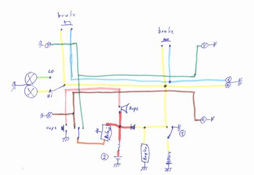

Hallo die Elektrofachleutspezialisten,
ich habe mal meine Gedanken auf Papier gebracht, und möchte es euch mal unterbreiten.
Zuerst ein paar Anmerkungen und Fragen:
- den Strom brauche ich nicht für Nachtfahrten, sondern in ersten Linien für die Abnahme bei Enduro-Wettbewerben. Trotzdem sollte es "Betriebserlaubnisfähig" sein, daher die Blinker, Hupe usw.
- ich möchte ein Hauptschalter (1) irgendwo unter dem Sitzbank unterbrigen. Wenn ich die Erklärungen im Bucheli über die Gesetzmäßigkeit der Spannungsregelung Seite 162 verstanden habe, sollte dieser Hauptschalter der Kreis schließen (also der gelben Draht mit der Masse verbinden), was null Volt und null Ampère bewirken müßte (Fall 3.)
Ist diese Annahme richtig, oder kann der kreis komplett geöffnet bleiben (=Fall 2.) ?
- Da ich das Zusammenwirken der Licht- und Ladewicklung (gelben und weißen Ausgang) nicht verstanden habe, habe ich mich entschieden, nur den gelben zu verwenden. Mache ich da was falsches ?
- Falls möglich würde ich gerne ganz auf den Kondensator (2) verzichten. Ist es in so einen Schaltkreis möglich oder ist er für einen funktionierenden Blinkeranlage bzw. Hupe zwingend erforderlich ?
- im Nachhinein habe ich festgestellt, dass meinen Schaltkreis bis auf die hier aufgeführten anmerkungen mit dem Beispiel von AGS (siehe Beitrag 6V Minimalelektrik) sehr nah kommt.
Was meinen die Fachleute ?
Danke und Gruß.
jean

- ags
- Beiträge: 107
- Registriert: So Okt 26, 2003 13:40
- Wohnort: Barsinghausen
der Schalter 1 macht keinen Sinn, denn wenn sich der Motor nicht dreht wird in der Spule kein Strom induziert und es gibt nichts zum Abschalten.
Wichtiger ist ein Batterieschalter, da soll sich ja nichts ungewollt entladen und kein Spaßvogel soll Dir am Straßenrand den Blinker anstellen.
Hast Du den Zündkreis nicht vergessen?
Im Zündschalter ist ja ein Doppelschalter drin, da kannst Du die Zündung und die Batterie mit abschalten.
Gruß AGS
Gruß AGS
- Jeanjean
- Beiträge: 1846
- Wohnort: Zuid-Holland
@HiHa,
OK für den Kondensator, werde ich im Schaltkreis lassen.
@AGS,
der Hauptschalter ist dafür gedacht, um im Wettbewerb stromlos zu fahren.
Der Zündkreis habe ich bewust ausgelassen, seine Funktion ist mir ja klar.
Außerdem ist er am Motorrad schon vorhanden, im Gegensatz zur Lichtkreis.
Danke für eure Hilfe.
