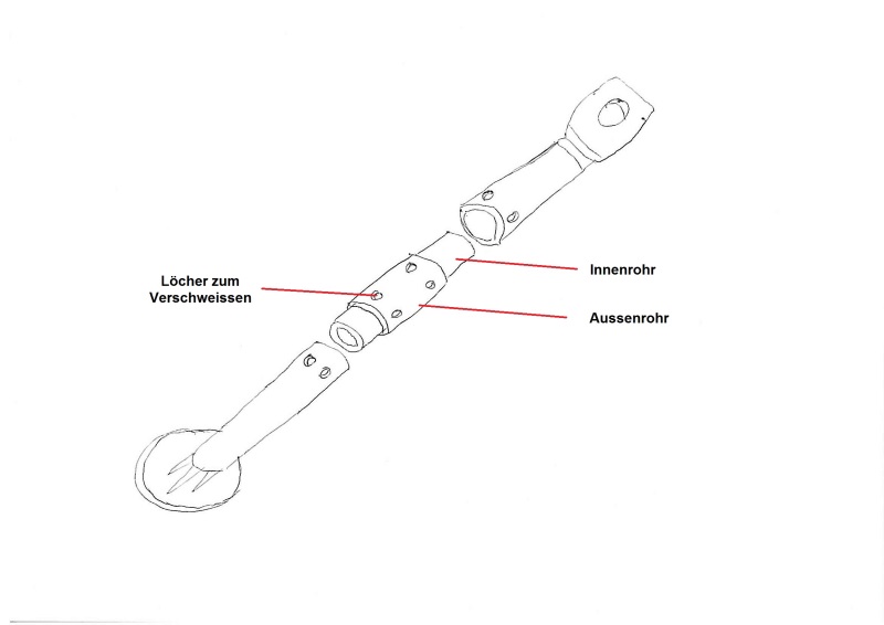

so eine Klumpenverlängerung ala "Gossenläuferschuh" bewirkt nur, dass die Ständerfedern noch eher erlahmen und dir der Ständer bei jedem Bahnübergang oder Huckel runterhängt.
Wenn du das Ständerrohr winklig durchgeschnitten hast, kannst du ein passendes Rohrstück als Verlängerung mit zwei kleinen "Stützrohren" einschweißen. Diese Stützrohre sollten außen ziemlich genau den Innendurchmesser des Ständerrohres haben.
- Ständerrohr etwa 1cm von beiden Schnittkanten entfernt mit 6mm kreuzweise durchbohren.
- Verlängerungsrohr auch etwa 1cm von beiden Schnittkanten entfernt mit 6mm kreuzweise durchbohren
- Die ca. 3cm langen Stützrohre bis zu Hälfte in beide Rohrenden der Verlängerung hineinstecken.
- Verlängerungs- und Stützrohre durch die 6mm-Löcher miteinander verschweißen und verschleifen.
- Verlängerung in den Ständer einsetzen (1-2mm Stoßspalt lassen) durch die 6mm-Löcher miteinander verschweißen und verschleifen.
- Stoßspalte umlaufend verschweißen und verschleifen.
- Bauernblind drüber und fertig.
Oftmals ist auch die Ständeraufnahme im Laufe der Jahre nach außen gebogen. Richten der Aufnahme spart Ständerlänge.
Dank dir. Blicke es zwar nur halb durch aber ich glaub im Groben hab ichs verstanden. evtl lass ich mir ein Zwischenstück dann massiv drehen. Daacht der ständer wäre massiv, aber so ists dann einfacher...Bild haste wohl nicht davon??

du möchtest ein Bild von meinem Ständer? :eek:
ich denke mal der Frank meint das so Irgendwie oder Ähnlich :gruebel:
Gruß Peter
Beiträge: 7191
Re: XT 500 bald wieder erhältlich?
Beitragvon Frank M » Di Aug 06, 2013 12:21
jepp, so war das gemeint. Schön gemalt, danke.
Nach diesem Schema hab ich im Zuge von Umbaumaßnahmen auch schon div. Rahmenrohre auf Stoß verbunden. Keinerlei Probleme bisher.
Um Passungs- oder Kondenswasserrostbildung im Innern zu vermeiden könnte man noch an der tiefsten Stelle (beim Ständer unten stirnseitig in die Fußplatte) ein Loch bohren und das gesamte Rohr einmal mit Hohlraumwachs fluten und ablaufen lassen. Das überlebt dann auch die Enkel...

Schweinkram! Aber jetzt hab ichs auch verstanden! Bin halt aus dem sauren Land und nicht aus Kölle
Werds dann so mal in Angriff nehmen wenn ich Umbaue!
