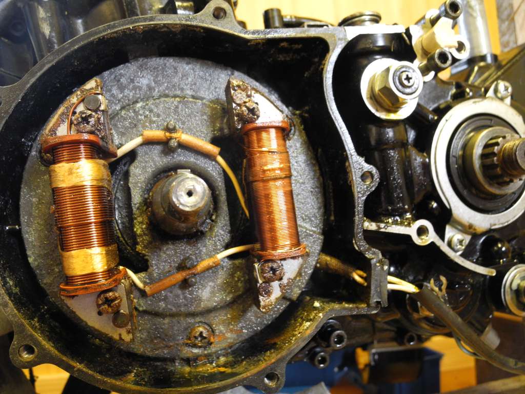

..und so die Spulen, erst mal den Schlagschraubendrehereinsatz verlängern, vielleicht bring ich die Kreuzschlitz ja auf
- Beiträge: 7140
Re: Lichtmaschine 87er XT
das wären nicht die ersten vergeigten oder abgerissenen Butterschrauben an der Lima.
Mein Tipp: vorher mit gutem ölfreiem Rostlöser einsprühen und anschließend mit dem größten, gerade noch passenden Kreuzschlitzschraubendreher mit durchgehender Klinge ein paar wirklich kräftige Weckschläge gerade auf die Köpfe geben.
Vielleicht hast du Glück und die Schrauben lösen sich ausreichend durch Setzen und die Klinge arbeitet sich weit genug in den Kopf ein.

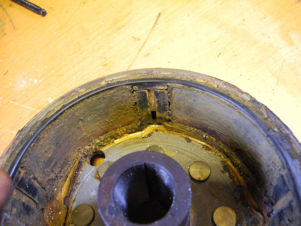

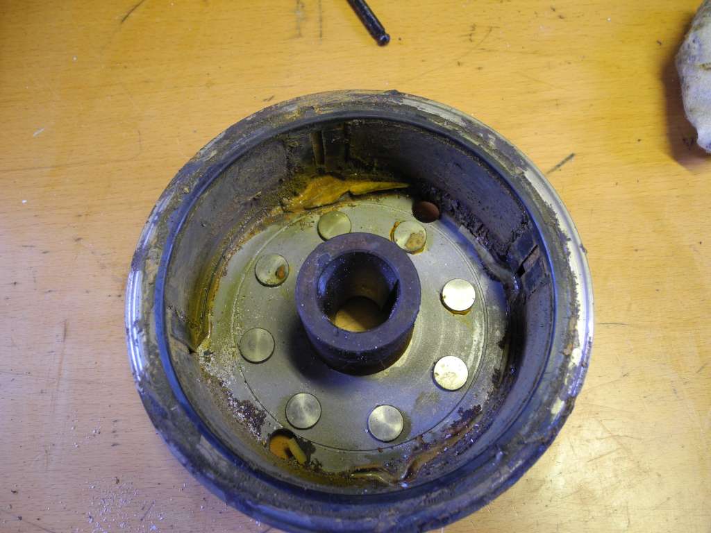

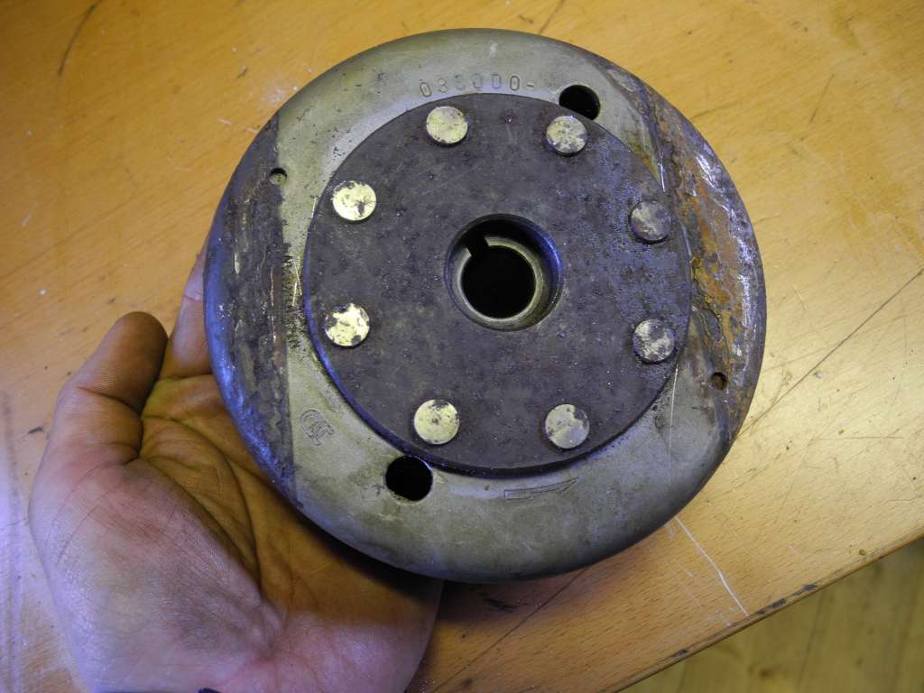

Einspruch Andreas.
Das ist die 12V-LiMa, soweit ich das erkennen kann. Wenn bei der die Magnete so aussehen, sind sie nicht mehr magnetisch, da deren Magnetmaterial zwar "magnetischer" ist, aber auch viel empfindlicher gegenüber Korrosion. Üblicherweise ist das ein Fall für die Tonne.
An Deiner Stelle würde ich mir eine komplette 6V-LiMa besorgen, und sie am originalen 12V-Regler betreiben. Das hat keine schädlichen Auswirkungen für die LiMa, allenfalls könnte es passieren, dass bei niedrigen Drehzahlen nicht die vollen 12V zur Verfügung stehen.
Ich würd mal stark vermuten, dass die Magnete Hartferriten sind. Die können je nach unterschiedlicher Magnetwerkstoff-Qualität aufmagnetisiert werden. Bei den sehr guten kann man Werte bis 180 MilliTesla an der Oberfläche messen.
Zugegeben, hab ich meinen Rotor noch nicht gemessen, ich hab nur gehofft dass es Vorgaben gibt.
..wegschmeissen ist echt nur die allerletzte Alternative.
Gernot
Gernot
- Beiträge: 6445
Die alten Magnete waren AlNiCo, (so sehn sie zumindest aus) das ist reltaiv korrosionsfest, im Gegensatz zu den Magneten der 12V-Rotoren. Da die innerlich zerfallen, nutzt Aufmagnetisieren nix.
Probiers einfach aus. Wenn sie noch zündet, und das Licht brennt, ist alles soweit noch in Ordnung.
