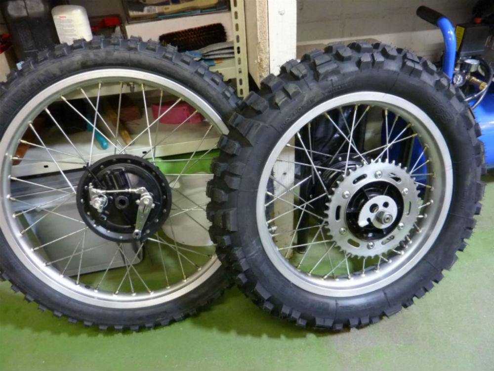

Diese Größen fahre ich auf der XT seit knapp 5000 km und der Gummi sieht noch recht unbeeindruckt aus. Außer dem lauten Abrollgeräusch gibt es nur Gutes zu berichten.

Zweierlei: 17" Hinterrad in der XT? :wink:
Und wie kriegst Du einen 130er hinten rein, wenn ich mit dem 120er schon den Kettenschutz aussägen musste?

Na gut, 18" ist´s schon hinten auf ner 2,15" Felge. Das ganze läuft in er K&J Schwinge und passt.
Schaut dann so aus.
