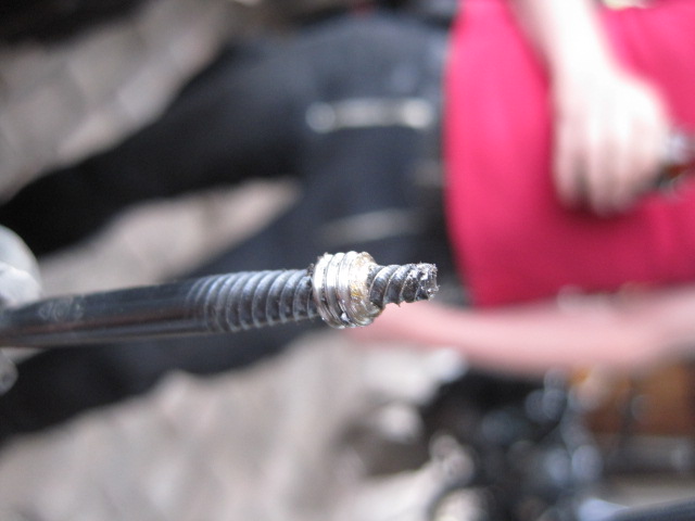

zum messingrest- hatte neulich das gleiche am schmiernippel -kettenrad
schmiernippel weg-gewinde aber noch drin.
warmmachen -ballistol- und dann mal mit linksausdreher vorsichtig linksrum rausdrehen.
für das ,wofür linksaudreher eigentlich vorgesehen sind , habe ich sie noch nie verwendet.
schönen gruss, kostja
so, ungefähr

linksausdreher ... von denen dreckdingern hab ich mir schon massig abgebrochen aber bisher nur eine schraube erfolgreich rausbekommen. so geschehen ebenfalls an besagter vergaserschraube. der ausdreher ist wesentlich härter als die schraube, wenn der drinne steckenbleibt is essig.
ich hab an der schraube die reissnadel-/ dremelmethode von hiha erfolgreich angewandt.
