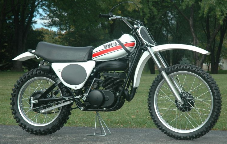

Hier dazu ein paar Bilders:
- Dateianhänge
- 1977er DT 400
- 1977Dt400.jpg (17.64 KiB) 3366 mal betrachtet

Zur SC 500 gab es einmal in den Offroad-Foren eine Diskussion, habe Euch mal eben ein paar Photos recherchiert, erstaunlich ist z. B. der kurze Radstand (oder der Neuzeit-Fahrer ist ein langer Kerl):
