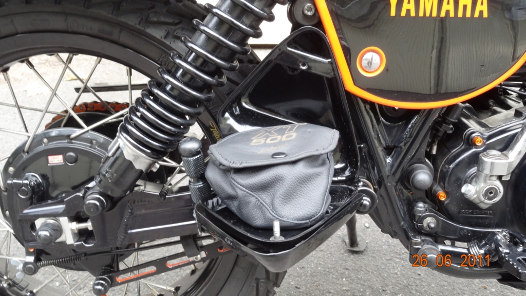

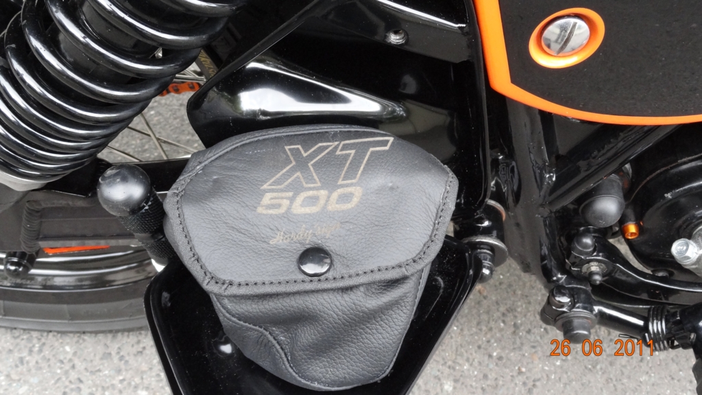

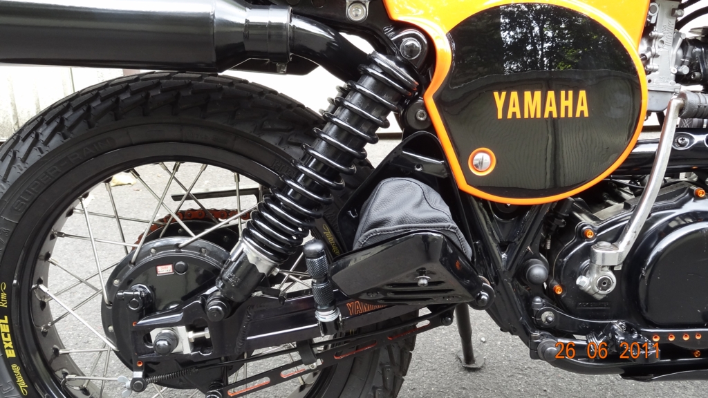

Beitragvon YAMAHARDY » Do Jul 07, 2011 9:53
Wie wäre es damit? :wink:

RESPEKT !!!!
Meine Hochachtung vor deinem Erfindergeist !!! :sensationell:

Hallo Hardy
so ein gepflegtes Motorrad braucht doch kein Werkzeug, oder? :-)

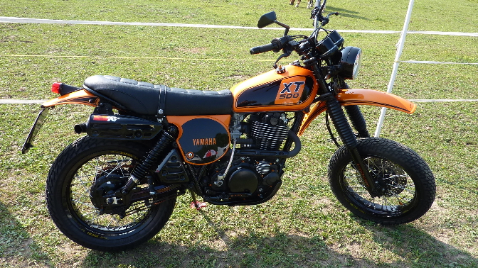

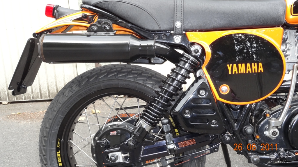

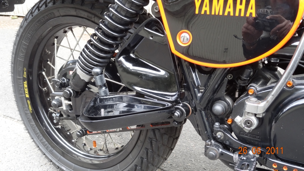

aber mal ein bescheidene Frage, ist die Einbaulage der
Stoßdämpfer nicht genau anders herum ???
Habe mich nach langem hin und her dazu entschieden....
Gruß Markus
Ich hab meine auch anders rum drin. Aber bei denen müsste das egal sein.
Meine zumindest das mal gelesen zu haben. *denk* Blödes Halbwissen... -.-
Gruß Markus
Das ist mit dieser Schwinge nicht soooo einfach, darum habe ich sie anders herum eingebaut!

mal abgesehen von der netten idee werkzeug unter zu bringen, wo bekommt man dann den supertrapp so schön schwarz ? nehme an ist schwarz verchromt ?
gruß
claus
Der Dreieckstopf ist pulverbeschichtet und die Auspuffanlage ist emailliert, hält am Krümmer aber nicht!
Also hält am Krümmer eigentlich schon, reißt aber, weil Edelstahl sich zu schnell ausdehnt und beim abkühlen auch schneller zusammenzieht als normaler Stahl und da kommt die Emaille nicht so schnell hinterher!
