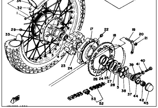

Hallo Leute, bin gerade total unsicher. Habe neue Reifen draufgemacht und setze das Hinterrad ein. Fehlt auf der Kettenblattseite noch ein Distanzring????
Der Kettenspanner kommt natürlich noch dran.
In der Kunststoffplatte ist eine Hülse mit Platte, so das diese fast plan ist. Das ist schon in anderen Beiträgen beschrieben worden, aber keine Bilder bei.
Rechts ist die Hülse dran:
Links weiß ich es halt nicht mehr!! :-( Das auf der Schraube ist Kupferpaste und kein Rost.... lach:

Beitragvon PeJo » Sa Mai 28, 2011 8:27
Hallo Michael
schau mal, hier fehlt noch ne Distanzbuchse Nr. 37.
Kannst du in Microfiche nachschauen.
gruß, Peter

Beitragvon Woitas » Sa Mai 28, 2011 8:33
Hallo Peter,
aber die 37 sitzt bündig in dem Plastikteil 38 bei mir. :?:
Michael

Beitragvon PeJo » Sa Mai 28, 2011 9:27
Jepp,
das passt, ist bei mir auch fast Bündig.
Kommt ja noch der Kettenspanner daneben.
gruß, Peter

Beitragvon Woitas » Sa Mai 28, 2011 9:28
Dann bau ich das mal so zusammen. Wenn ich auf der NAse liege sage ich Bescheid :lol: :lol:
