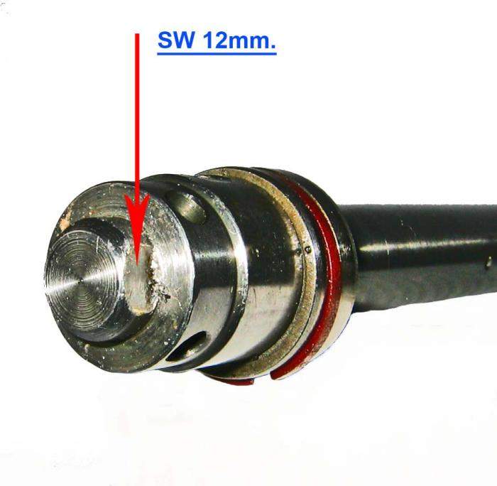

die simmerringe wollen erneuert und deshalb die gabel auseinandergebaut werden (79er). beim inbus unten tut sich nix, das innenleben dreht sich fleißig mit. ich hab per suchfunktion gelesen, dass man ein rohr auf 12mm lichte weite kloppen soll zum kontern - ich hab reingeschaut, kann da schlecht was erkennen. ist das da drinne rund oder ein sechskant? dann könnt ich auch eine 12er nuss auf eine stange schweißen und gut is, oder?

so sieht das da drin aus...

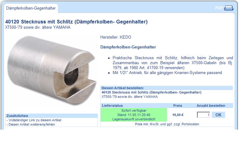

Dafür gibt es auch das hier:
Bert
Nuss Gabel bis 79
Dieser Rote Ring, der auf dem bild zu sehen ist ist bei mir gebrochen, gibts den noch irgendwo zu kaufen??? :(
