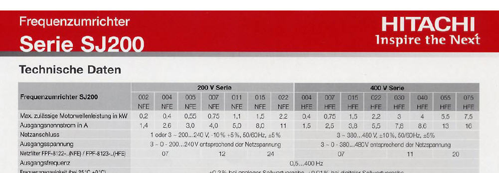

Bin grad verwirrt: der Umrichter aus Deinem Link hat als Netzanschluss 380-480V und als Ausgangsspannung auch?
Ich habe doch nur 220 davon :(
Beiträge: 6399
Re: Starkstrommaschine auf "Netzbetrieb" umbauen?
Beitragvon Hiha » Mi Mär 09, 2011 10:10
Sorry, das wusst ich nicht. Musst Du kucken, es gibt verschiedene, viele kann man sowohl ein- als auch dreiphasig anschließen. Ich such mal, welche das sein könnten.
