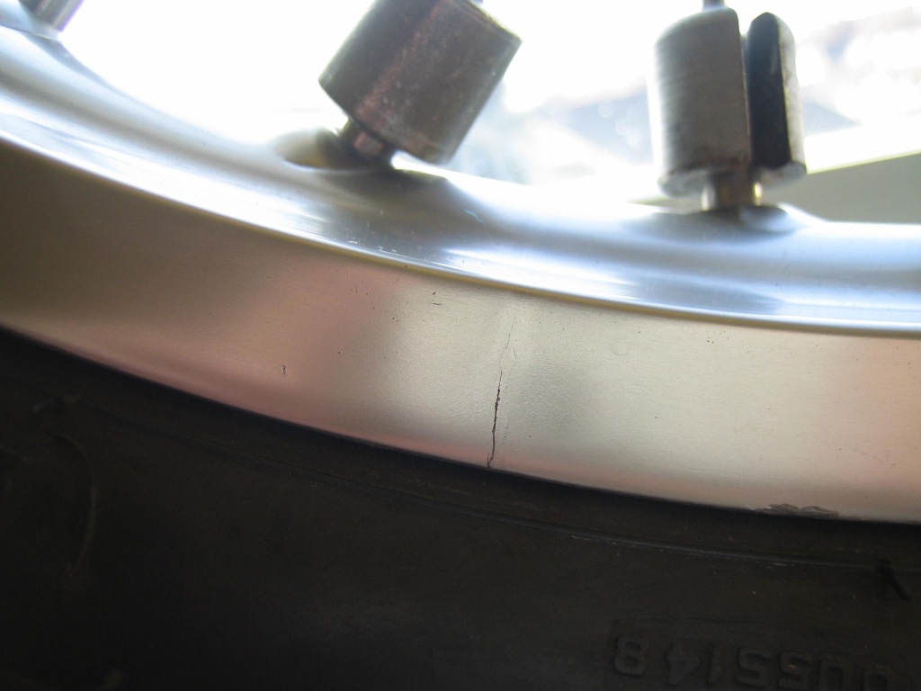

ich hab hier eine Radsatz, an der Forderradfelge ist ein Riss an der Stelle wo die Felge zusammen gesetzt wurde.
Wie Gefährlich ist das ? Kann man die Felge Bedenkenlos fahren ?

hat die Felge schon mal neue Speichen bekommen?
- Beiträge: 6377
Re: Felgenriss
Ich hätt keine Angst, solange die Speichen noch gut sind, und auf Spannung.

Hallo Frank hallo Hans
der VB hat die Felgen vor 2 Jahren vom Fachmann richten lassen.
Felgen sind Silber Eloxiert Radnabe ist gepulfert und mit 4mm VA-Speichen versehen. Sieht alles sehr gut aus Soweit bis auf den kleinen Haarriss direckt an der Stelle wo die Enden der Felge zusammengefügt wurden. Speichen sind nicht locker.
Wird das noch weiter reißen ?

- Beiträge: 6377
Re: Felgenriss
Normalerweise halten die Speichen das zusammen. Allenfalls in schwerstem Crossbetrieb täte ich mich darum sorgen.
- Beiträge: 7078
Re: Felgenriss
in letzter Zeit habe ich öfter davon gelesen, dass alte Felgenringe an den Schweißnähten reissen. Herstellerunabhängig.
In fast allen Fällen wurden die Felgenringe ausgespeicht und abgelagert. Die Theorie dazu sagt, dass die fehlende Speichenspannung eine neue Belastung für die Schweißnaht darstellt und die Ringe durch Eigenspannung irgendwann unvermittelt reißen bzw. sogar komplett aufplatzen können. Aus diesem Grund ist es wohl sinnvoll, beim Neueinspeichen den Zustand ohne Speichenspannung so kurz wie möglich zu halten.
Ob dein Ring weiterreißt kann ich dir nicht sagen, ich hätte dabei aber ein ungutes Gefühl.

- Beiträge: 4085
Re: Felgenriss
Bei Alu hätte ich da immer ein verdammt schlechtes Gefühl....
Alu ist nicht dauerfest zu kriegen.
Bei Stahl kann das sogar gut gehen.

Re: Felgenriss
kann man das nicht einfach schweißen ?
Ich habe da keine Ahnung aber interessieren würde mich das schon
Harry

Re: Felgenriss
Harry
Ich hab's bei zwei Hinterrädern schweißen lassen (beim Fachmann), die Räder laufen jetzt schon Jahre im Geländebetrieb mit z.T. heftigen Belastungen (steiniger Untergrund) ohne Probleme.

Re: Felgenriss
Hallo Hans,Normalerweise halten die Speichen das zusammen. Allenfalls in schwerstem Crossbetrieb täte ich mich darum sorgen.
nich mal dann brauchst du dich sorgen zu machen. Ich habe mal ein Vorderrad abgespeicht, die zwei Saison Motocross (im Wettbewerb) hinter sich hatte. Die Felge ist dann so aufgegangen wie auf dem Bild von Frank.
Beim Fahren hat man nichts davon gemerkt...
jeanjean

Re: Felgenriss
so ein riss hab ich auch im hinterrad, seitanfang an. hab jetzt gut 30Tkm so gemacht. und ich schone meine xt auch nicht wirklich.
weiterfahren.....
weiterfahren.....
