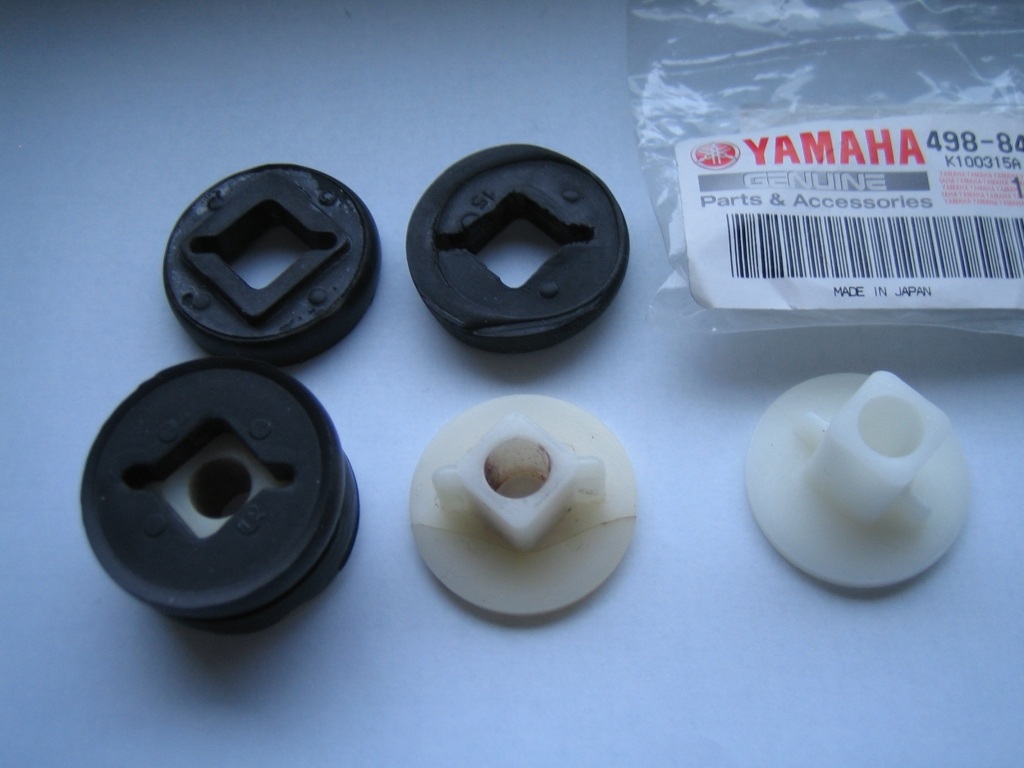

ich habe festgestellt dass in meinem Lampengehäuse die beiden weißen Kunststoffbuchsen gebrochen sind und wollte diese auch gerne ersetzen.
Da ich sowiso mal wieder ne Lakritze bestellen wollte habe ich die Buchse gleich mitbestellt Kedo Nr. 28693.
Laut Microfiche 1U6-84145-45 COLLAR, body fitting.
Heute is die Lakritze endlich angekommen und ein paar andere Sachen haben die freundlicherweise dazugepackt :wink:
hab mich schon gefragt warum die Lakritze 200 € kosten soll ;D
Und nun passt die nicht :( der Steg ist zu hoch und die beiden Flügel sind in einer anderen position - ergo passt nicht.
Verd... wo krieg ich diese Dinger denn her?
Kann man die irgendwo anders bestellen?
Lakritze war lecker :ja:

genauso gings mir auch.Als alles angekommen ist hab ich das gleiche Problem gehabt.Ich hab dann halt die Nasen abgeschliffen und die Schrauben gut angezogen.Ist aber auf Dauer keine Lösung da man die Lampenschale relativ leicht verstellen kann.Da muß ich wohl auch zum netten Yamahahändler von Nebenan.

ich hab grad bei KEDO angerufen und die stellten fest dass die Hülsen und die dazugehörigen Gummis doch nicht wie angegeben für das Deutsche Modell mit großem Chromring sind, sie wollen den Angebotstext ändern.
Leider bekommen sie dieses Teil nicht mehr von Yamaha geliefert. :(
Dann werd ich doch mal den Händler meines Vertrauens konsultieren müssen.

ich habe ein Mail von KEDO bekommen mit volgendem Inhalt:
Sehr geehrter Herr ...,
ich habe einen altes Lampengehäuse mit den alten Dämpfern in die Hände bekommen: die Hülse und die Gummies sehen anders aus als das, was Yamaha jetzt liefert, das ist richtig. Aber die jetzt gelieferten Teile passen problemlos in das Lampengehäuse, können nur nicht mit den alten Teile kombiniert werden.
Das hat Yamaha offensichtlich in den 80er Jahren geändert, schon deshalb, weil die alte Lösung eher schlecht passte.
Die von und angebotenen Ersatzteile können also problemlos verwendet werden, passen aber nicht zu den alten Teilen (die unserer Erfahrung nach aber meist nicht mehr brauchbar sind: die Hülse bricht meist innen am scheibenförmigen Ende und die Gummis sind verformt/ausgehärtet).
Mit freundlichem Gruß
E. K., KEDO-Team
Da das ganze Kit von KEDO ja nicht gerade Günstig ist hab ich mir zum Anschauen mal dieses Kit bestellt.
