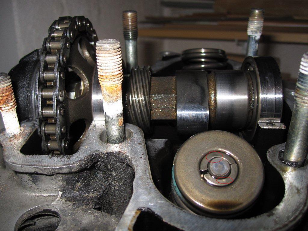

Da ich das gerade auf dem Foto von thomas sehe, mal eine Frage von mir:
Die Ventilkeile haben so merkwürdige Dellen. Wie kommt das? Sollte man die lieber austauschen oder kann man die ohne Bedenken weiter benutzen?
Gruß Andreas
Beiträge: 4085
Re: Ventilkeile eingeschlagen
Beitragvon rei97 » Fr Feb 04, 2011 12:29
das muss so.
Bei manchen Teilen fehlt es allerdings.
Ich vermute 2 Fliesspresser mit unterschiedlichem Werkzeugsatz.
Beiträge: 6377
Beitragvon Hiha » Fr Feb 04, 2011 13:42
Seh ich auch so.
Dieselross
Beiträge: 28
Registriert: Di Apr 05, 2005 21:30
Beitragvon Dieselross » Fr Feb 04, 2011 16:08
kann ich bestätigen, ist werksseitig und glaube ich sogar Baujahrsabhängig.
Mfg Torsten
SR 500
Heos XT 500
IG Münsterland
