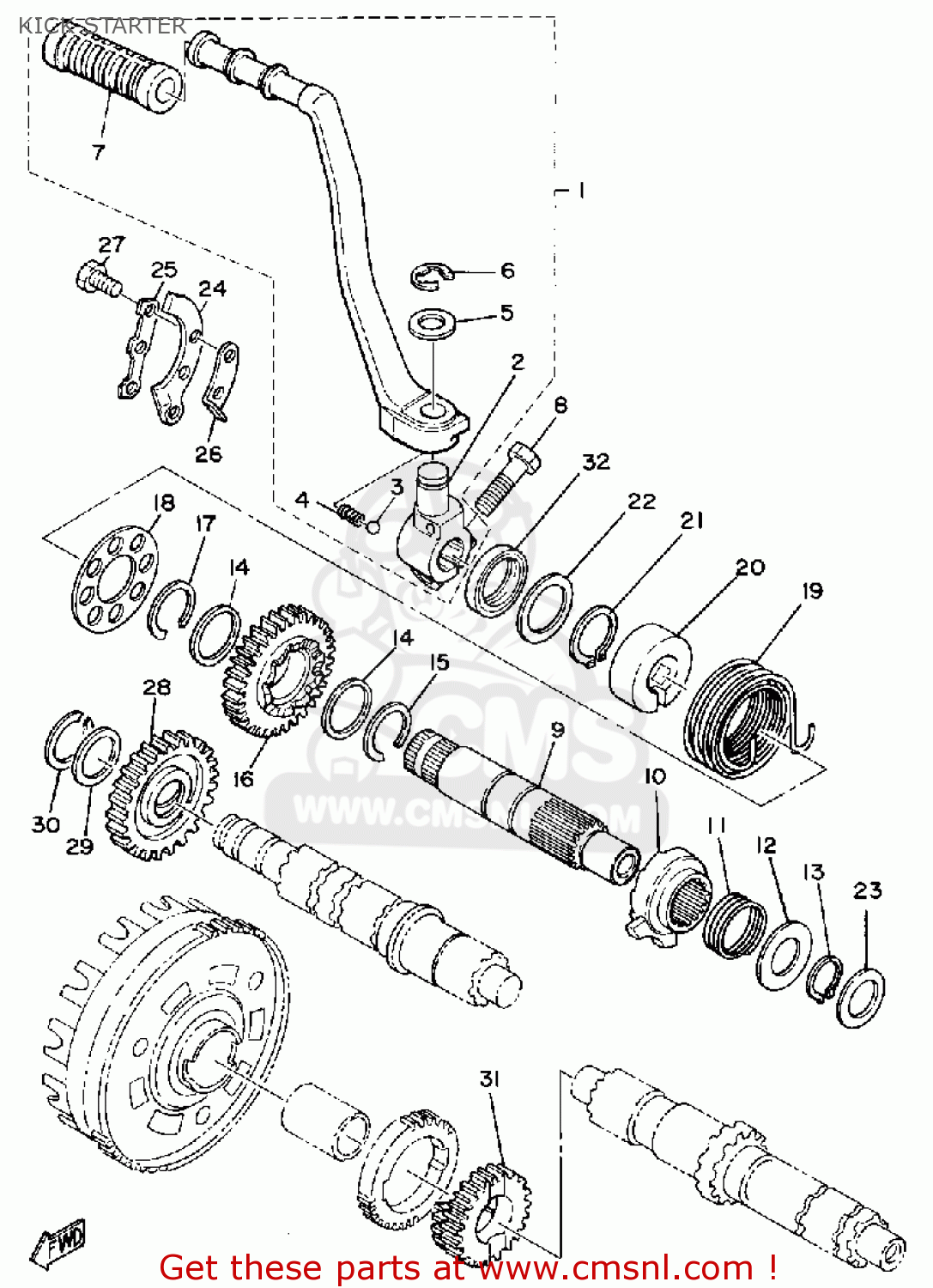

Du meinst auch wirklich den Anschlag auf der Welle?
Normalerweise bricht das Gegenstück auf der Motorseite, das auf Verschleiß konstruierte und daher auswechselbare Kickstarter-Ausrückblech. Das passiert fast jeder XT irgendwann 8)

Vielleicht kannst Du hier benummern was bei Deiner kaputt ist? Teil 10? Davon sollte es einige übrige geben bei den Rennfahrern ...

könnte es sein, dass Du die Nasen an Teil 10 meinst?

Ja genau die NR. 10 meine ich das Teil hat einen seiner zwei "Zähne" eingebüßt.
Das Ausrückblech NR 24 wurde auch erst verdächtigt ( siehe die Link Freds ) von einem Freund bei dem ich auch grade schraube aber das Teil ist heile.
Die 26 sieht aus als ob man den kurzen Schenkel der Abkantung zu 2/3 mit einer Blechschere eingeschnitten und breitgehauen hätte.
Auch das Gehäuse ist in diesem Bereich leicht angeschlagen.

Durch einen Bekannten habe ich heute von einer SR die NR 10 bekommen. Es sieht alles gleich aus nur das die eigentliche "V" Form wie ein Dreieck aussieht. Passt das ? eigentlich kann es ja nur stabiler sein weil keine Lücke zwischen den Anschlägen ist, was die die Konstruktion schwächt ?

Das anschlagblech habe ich da abgeschnitten, wo es gespalten war und wieder verbaut.
Das Teil nummer 10 habe ich an der Anschlagsflanke grade gefeilt, weil da ein heftiger "Gußabsatz" war, welcher die Aufschlagsfläche gedrittelt hat. Auch das wird die fallbeilartige Spaltung des Anschlags eher gefördeerrt haben.
