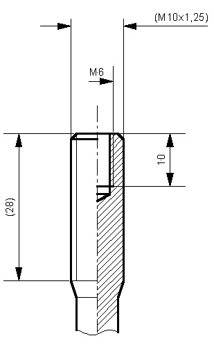

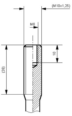

öhem...sind da nicht bereits 5 Stehbolzen M10x1,25 und 2 mit M8?
Die Zugentlastung wird von unten durch den Zylindersockel nach oben in die mit Innengewinde versehenen 3 erreichbaren Stehbolzen geschraubt. Ich mach das bei Bohrungen ab 88 prinzipiell.

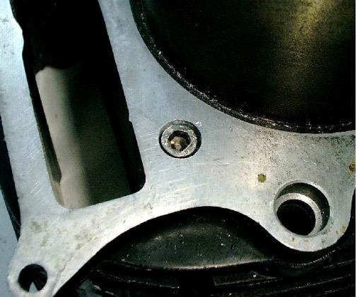

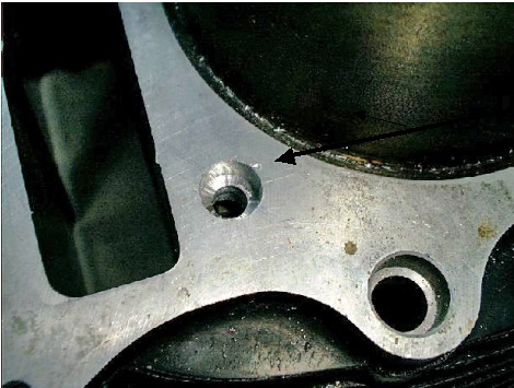

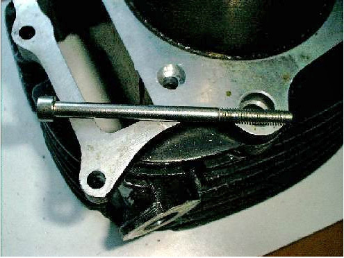

Beitragvon YAMAHARDY » Mi Jan 19, 2011 12:08
Habe auch noch ein paar Bilder gefunden!
Evtl. hilft dir das weiter!

das ist einfach super,danke YAMAHARDY,
jetzt weiß ich wieder was mit dem Zuganker gemeint ist und wie der eingebaut wird.

das mit dem Durchbohren war doch hoffentlich klar.
Wie? In den motorangschen Seiten und im web wurde genug veröffentlicht.
Dass ich Senkköpfe bevorzuge... auch das konnte in den SR_XT Seiten nachgelesen werden...

Ich hab noch ein paar alte Fotos (mini-Knipskiste der digitalen Gründerzeit) von meinen Bohrarbeiten gefunden:
Hier sieht man den verlängerten Bohrer. Mit Kegelsitz auf Verlängerungsstangerl gebastelt. Schlagfrei :-)
Da ist die in der T-Nut geschraubte Platte mit eingesetzter Positionierungsbuchse zu sehen. Der Bohrer wird zentrisch dazu eingestellt, die Buchse zentriert die Bohrung auf der Zylinderoberseite:
Die in den Zylinder eingeschraubte Zentrierbuchse, die dann mitsamt Zyinder in die in der T-Nut eingeglemmte Platte gesteckt wird.
Die Senkerverlängerung:
