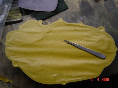

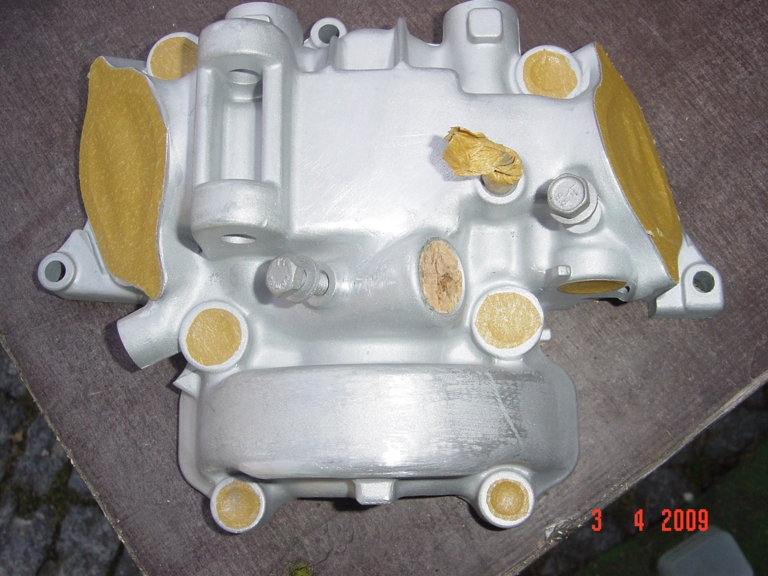

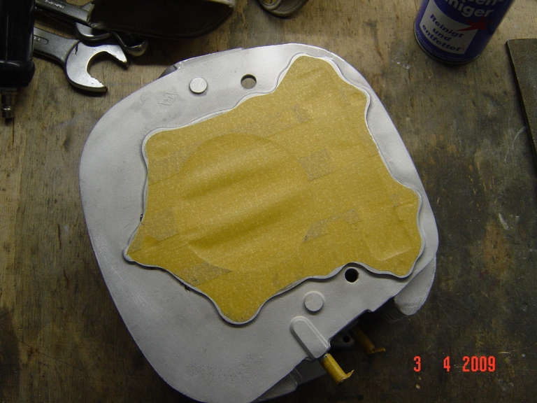

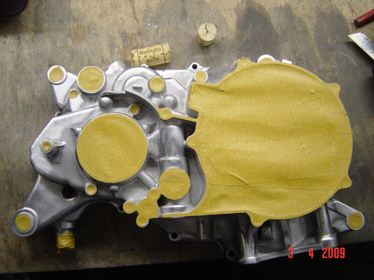

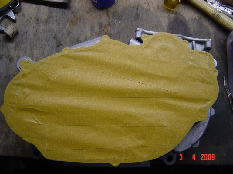

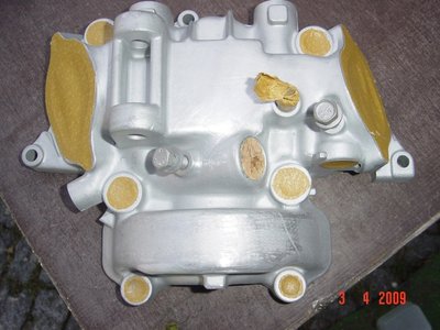

Hallo, also nach meinen Erfahrungen ist Gaffa Tape gar nicht geeignet dafür! Das zieht sich nach dem Pulvern bzw. beim Pulvern zusammen lässt deswegen Pulver durch, klebt danach wie die Hölle und man hat Stunden lang zu tun um die Klebereste zu entfernen! Ich nehme das selbe Band wie Autolackierer es benutzen und die Brennen ihren Lack auch ein! Man hat beim pulvern zwar mehr Hitze als beim lackieren und dadurch auch Klebereste, aber bei weitem nicht so schlimm wie bei dem Gaffa Tape! Löcher schließe ich mit Korken! Das ganze sieht bei mir so aus:
Gruß Hardy
