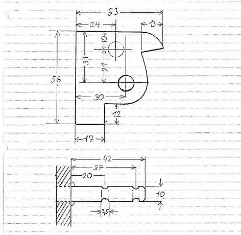

Beiträge: 2857
Re: Bolzen verloren
Beitragvon YAMAHARDY » Do Nov 04, 2010 10:03
Gruß Hardy

660smc
Beiträge: 209
Wohnort: Region Thun
Re: Bolzen verloren
Beitragvon 660smc » Do Nov 04, 2010 11:04
@Hardy :gut: danke Dir

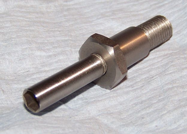

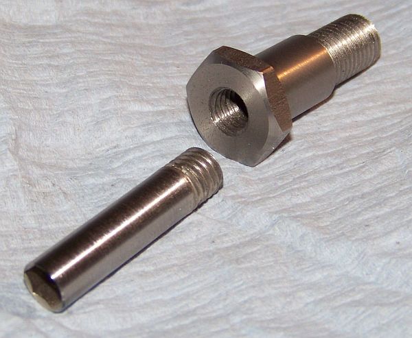

Beiträge: 2857
Re: Bolzen verloren
Beitragvon YAMAHARDY » Do Nov 04, 2010 15:02
Ich lieg da halt auch nicht jeden Tag drunter und mach mir so spezielle Bolzen...
So'n Bolzen wär noch ganz praktisch, wenn ich meine einparke. Dann muss ich vorher erst den Seitenständer mit Spannband fixieren, damit der nicht hochschackelt und ich Domino-Day in der Garage habe ...
Meinst du den hier ?
Gruß Hardy
Zuletzt geändert von YAMAHARDY am Do Nov 04, 2010 19:13, insgesamt 1-mal geändert.

Beiträge: 2857
Re: Bolzen verloren
Beitragvon YAMAHARDY » Do Nov 04, 2010 18:54
Na wollen wir mal nicht hoffen!
Gruß Hardy
UweD
Beiträge: 2308
Wohnort: Region Schaffhausen
Re: Bolzen verloren
Beitragvon UweD » Do Nov 04, 2010 22:16
Genau den!
Und genau :-D
gruss
uwe
