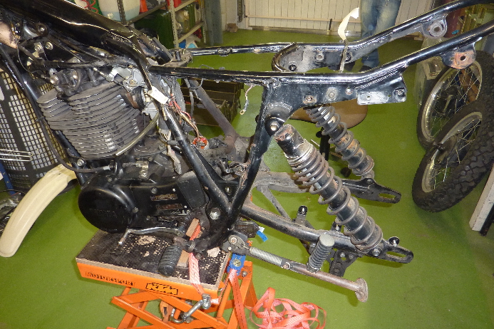

Ich bin am Demontieren meiner XT zum Sandstrahlen.
Soweit sogut alles klappt bestens bis auf die Demontage des
Lenkschloses im Lenkkopf.
Wie krieg ich den Niet raus der das Drehplättchen hält?
(Abschleifen ist eine Möglichkeit,woher krieg ich dann eine neue Niete?)
Stand der Arbeiten gestern Abend
Heute Motor,Schwinge und Rest demontiert...es geht vorwärts ;D
gruss Hanspeter

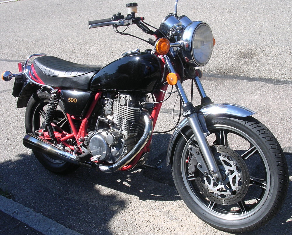

Bin auch gerade dabei meine 'dolores' von Grund auf zu sanieren. Ist doch schon ein altes Foto und noch vom Vorbesitzer, nicht wahr Andy :wink:
Zerlegt ist das gute Stück schon beinahe komplett. Den Rahmen werd ich danach auch Strahlen und Pulvern lassen.

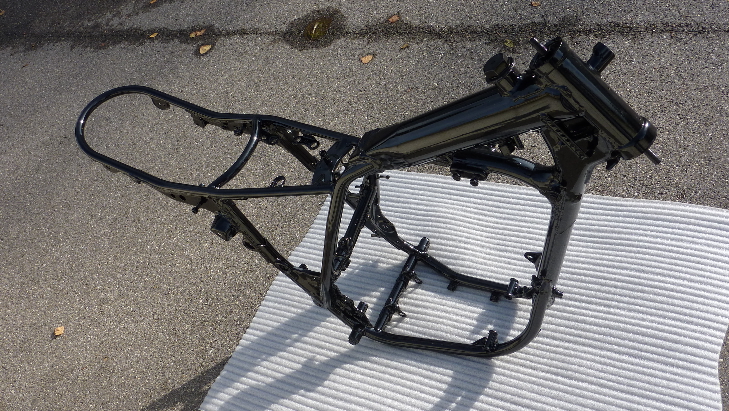

Habe heute den Rahmen vom Pulverbeschichten zurückbekommen.
Natürlich habe ich den Meister gefragt wegen(Blasenbildung)er verwendet
eine Spezielle Pulvergrundierung,dann in den Ofen bei 180 Grad. :heiss:
Erst dann wurde der Rahmen Schwarz gepulvert und Eingebrannt.
Bin mit dem Ergebniss sehr zufrieden
gruss Hanspeter
