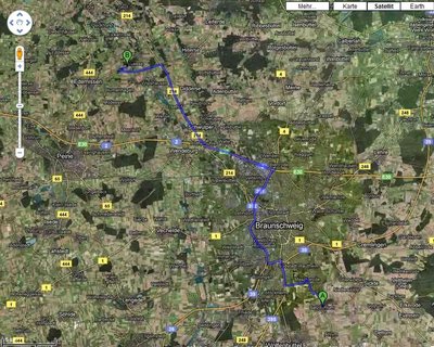

Beitragvon Frank M » So Sep 26, 2010 0:46
@ Frank, ist S-D weit wech von Dir?
Moin Jo,
die waren mal hier in Braunschweig (ca. 15Km von Salzdahlum) sind vor einiger Zeit aber nach Edemissen in die Pampa umgezogen. Entfernung jetzt etwa 40Km/35min.).
