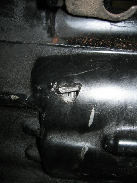

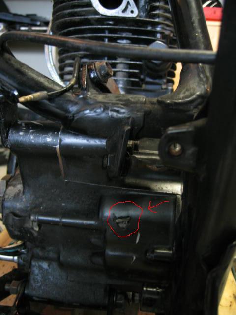

habe beim einbau eines kürzlich von mir erworbenen motors ein seltsames loch entdeckt. ich kann mir nicht erklären, wie es entstanden ist, da direkt davor die schwinge sitzt. anbei sind 2 bilder. kann man den motor trotzdem bedenkenlos einbauen oder ist hier eine reparatur fällig. die einfachste lösung scheint mir knetmetall zu sein.
hat einer eine idee woher das loch rührt?
gruß lippi

ein Klassiker: Das Kickstarter-Ausklinkblech ist abgebrochen, und wurde per Fußtritt von innen her durchs Gehäuse gedrückt.
Knetmetall hält, aber das Blech solltest Du vorher suchen. Wenns im Ölwanndl liegt, ists gut, andernfalls würd ich den rechten Motordeckel abnehmen und nachschauen. Dem Foto nach liegt es aber noch quer vorm Loch, wenn ich richtig seh.

aha, man kann das teil auch bewegen hinter dem loch, dann wird es wohl das anschlagblech sein.........so´n mist

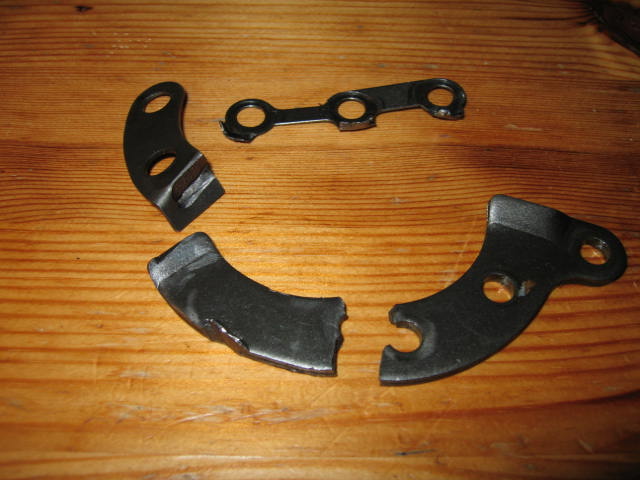

..so habe es heute mal geflickt das blöde loch und die bleche im inneren ausgetauscht. waren zum glück noch nicht im motor verteilt. folgendes habe ich rausgeholt und ersetzt.
gruß
lippi
