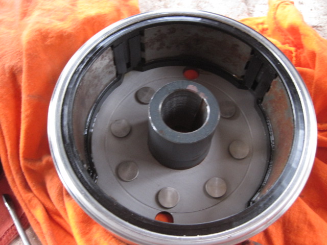

Ich bin gerade dabei ein xt aus ersatzteilen zusammenzusetzen und bin bei der Elektrik.
Welche Unterschiede gibt es zwischen dem Kabelbau für 6 und 12 volt. Sind die Steckverbindungen anders?
Woran erkennt man, welche Lichtmaschine man hat. 6 oder 12 Volt.
Danke und Gruss
Unterschiede Kabelbaum und Lichtmaschine

hallo..
wenn dein rotor innen so aussieht-ist es orginal 12 V-(sieht man aber eher selten)Regler selten und gesucht.
Kabelbaum muss dann auch anders sein.
wenn Voll-metall ,dann 6V-
Mein Tip-rüste orginal 6 V-auf RÖBI 12 V um -fahre ich auch .Nichts ändern -alles schick-geht vom preis .(und gibt ECHTES , HELLES LICHT:)
Schmeiss noch mal nen paar worte in die SUFU-das THEMA ist hier schon auf blattgoldstärke ausgewalzt worden...
Viel Glück kostja
