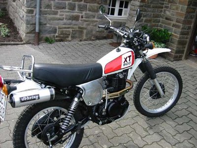

PeJo
Beiträge: 1578
Wohnort: Oberachern
Re: Gepäckträger
Beitragvon PeJo » Do Jul 15, 2010 12:24

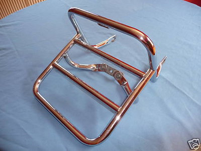

Hi Rotbart
wen du diesen Gepäckträger meinst dann kannst du ihn verbauen wenn du einen bis Bj 1984er Rücklichthalter mit intigrierten Blinkerhalter verbaut hast. Denn da wo die Blinker bei Späteren Modellen angebracht wurden wird der Gepäckträger befestigt.
gruß Peter
Beiträge: 7184
Re: Gepäckträger
Beitragvon Frank M » Do Jul 15, 2010 13:07
die alten Gepäckträger werden zusätzlich noch an den oberen Federbeinaufnahmen verschraubt. Die alte Version sollte an allen XTs passen.
(Bilder freundlicherweise bei Peter geklaut)
Beiträge: 3249
Re: Gepäckträger
Beitragvon caferacer » Do Jul 15, 2010 13:48
Hi Rotbart
gruß Peter
Auch bei den späteren Modellen mit den Blinkern am Rahmen funktioniert das - wenn auch zugegebenermasen nicht ganz ohne etwas Rumgebiege und Ausdistanzierei. Die ältere Version mit der Abstützung zu den Stoßdämpfern ist allerdings die bessere, weil vernünftiger in der Lastenverteilung angelegte, Version.

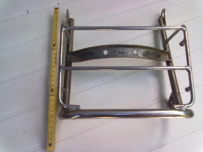

Ich hab hier einen kleinen Gepäckträger, der anders als der auf dem Foto ist. Der Bügel nach oben fehlt und insgesamt liegt er viel tiefer, so etwa Unterkante Sitzbank. Der war an einer Xt verbaut, kann aber auch ursprünglich von einer SR (oder sonstwoher) gewesen sein.

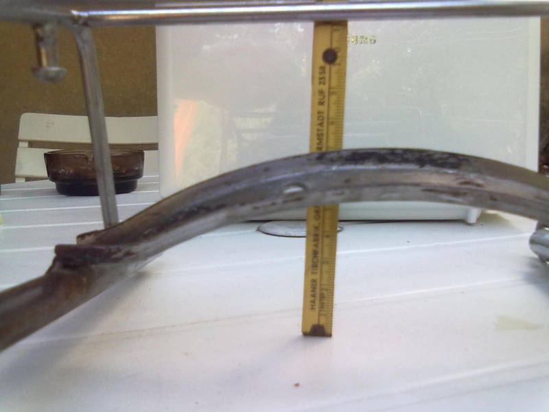

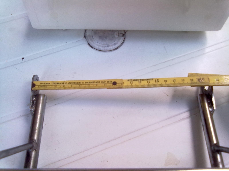

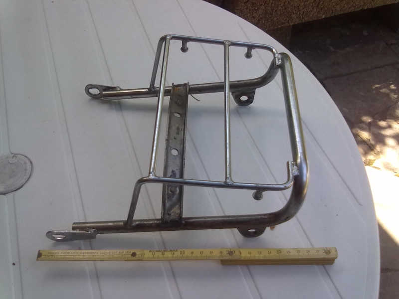

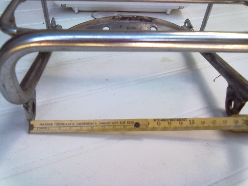

nitraM
Beiträge: 72
Registriert: Do Jun 15, 2006 13:56
Wohnort: Bonn
Re: Gepäckträger
Beitragvon nitraM » Fr Jul 16, 2010 13:31
Fotos passend zum kleinen Gepäckträger mit Minizollstock. Ich hoffe es hilft. Löcher hinten waren für Blinker. Wenn du nicht klarkommst, such ich noch ein Heckschutzblech raus und positionier den Träger mal drauf. Gruß Martin

Beitragvon PeJo » Fr Jul 16, 2010 13:52
Hi nitraM (Martin)
schön die Bilder...
aber das ist kein Gepäckträger von der Stange, dieser ist selbsgebastelt und dürfte sicher nicht der von rotbart angesprochene Gepäckträger sein.
gruß Peter
Beiträge: 3249
Re: Gepäckträger
Beitragvon caferacer » Sa Jul 17, 2010 14:23
Sieht irgendwie nach Mofa oder Mokick aus. :lach:
