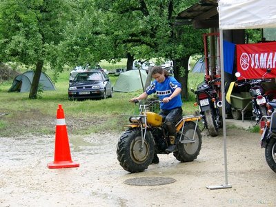

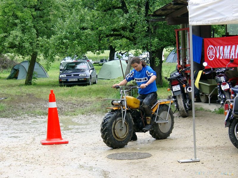

Ich kenn immerhin ein Mopped mit Seilzugstart :lol:
Hägglund!
Und Rokon!

Beitragvon Mr. Polish » Mi Mai 05, 2010 14:43
Der zweirädrige Traktor kam mir doch gleich so bekannt vor:
schweizer Treffen 2008 :D
als hätter`s geahnt das kicken schwierig werden könnte wenn auch erst im Folgejahr - was macht eigentlich der Hinterhuf
Ch- 2010 schaff ich übrigens wieder nicht :cry:
