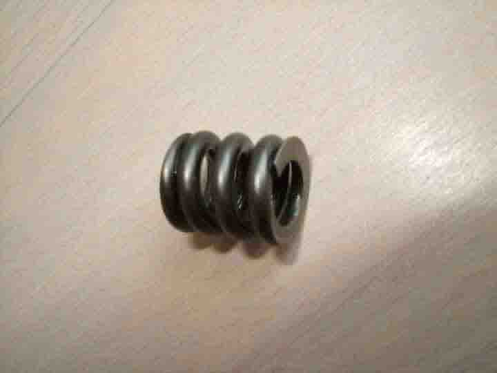

nach dem ich den Zyl.Kopf zum schleifen hatte und nun alles wieder zusammen geschraubt habe, ist plötzlich diese Feder übrig :evil: Kann mir jemand sagen wo die hin soll?
Maße sind Außendurchmesser 10mm, Innendurchmesser 6,2mm, Länge 11,5mm.
Vielen Dank für eure Mühe!

Servus,
könnte eine der beiden Federn vom Druckbolzen des Steuerkettenspanners sein.Früher war das nur eine Feder, bei späteren Modellen wurde sie durch zwei Federn ersetzt (bedingte natürlich dann auch eine andere Einstellschraube)

Beitragvon picknicker » Mi Mär 31, 2010 15:52
jep, einen ähnlichen Verdacht hatte ich auch. Nur sind auf allen Zeichnungen die ich kenne nur eine Feder dargestellt.
Wo kommt die jetzt hin? Gibt es eine Darstellung mit beiden Federn? Danke Euch!

Beitragvon picknicker » Mi Mär 31, 2010 17:28
Hey,
Thomas hat Recht, es ist die zweite Feder vom Steuerkettenspanner.
hab des Rätsels Lösung: Zitat von XTom unter der Rubrik Veränderungen in den Baujahren "Dann wurde die Verstellschraube aufgebohrt und somit Platz für eine zweite Feder geschaffen. Kauft man nun einen Federsatz für eine "neue" XT, dann hat man die kleine Feder über!"
Puh da bin ich aber froh nicht nochmal komplett aufmachen zu müssen :dance
Danke!
