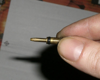

ja das wär der erste Verdächtige, leider gibt es den nicht einzeln sonder nur im Vergaser-Rebuild-Kit bei Kedo für 21,95€und der O-Ring von der Gemischregulierschraube hat es hinter sich.
aber ich denke es lohnt sich, denn dann hat man die wichtigsten Teile vom Versager und kann sie ggf. austauschen, also bestimmt keine schlechte Investition....

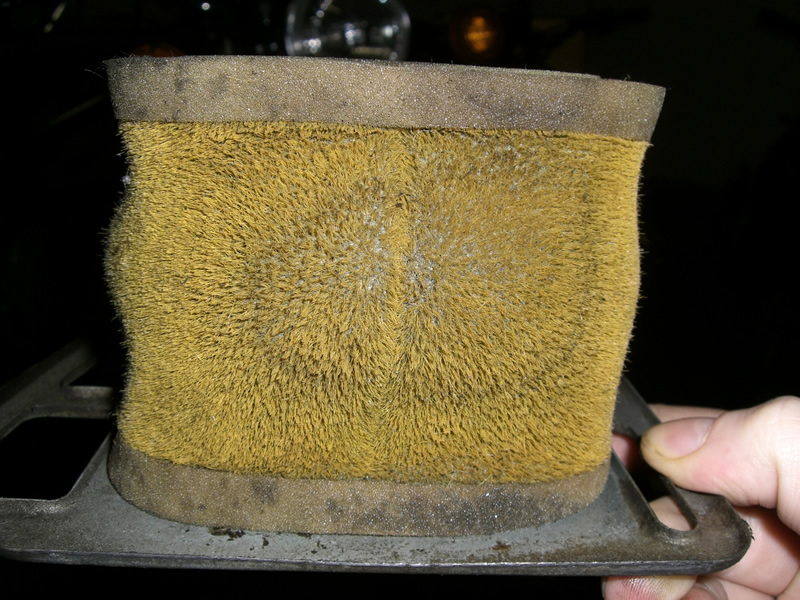

Die Stelle zwischen dem vorderen und hinteren Teil des LuFiKas ist z.B. eine der Stellen, an denen es gerne mal Falschluft zieht. Dann hat sie auch deutlichere Auswirkungen, als wenn ganz hinten im System ein Riß ist.
Kannst Du mal ein Bild von Deinem Luftfilter machen und zeigen? Hört sich interessant an, das mit dem Fell...

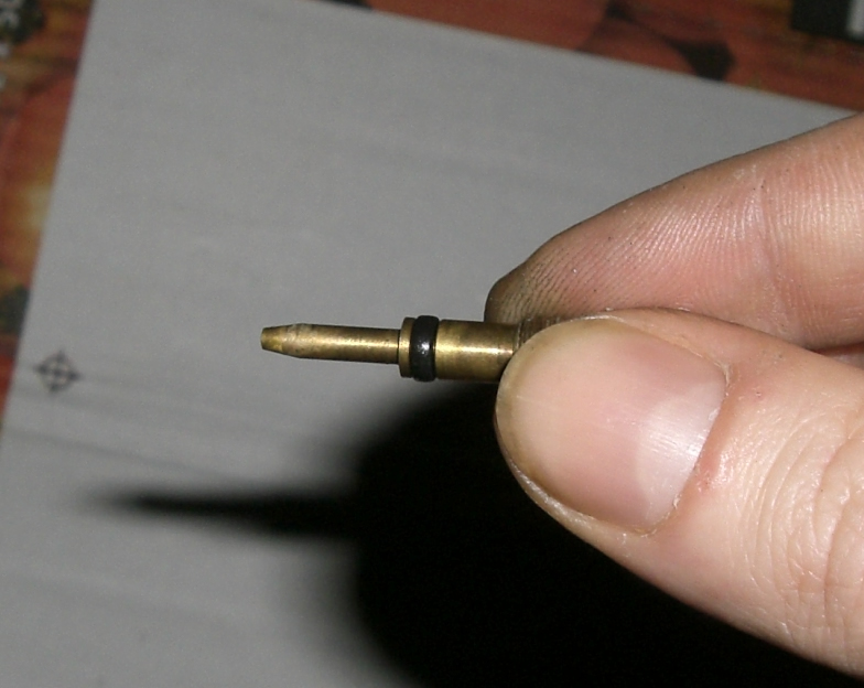

So. Hier ist ein Foto von meinem Pelz-Luftfilter, der bei genauerem Hinsehen gar kein Pelz ist sondern in einem früheren Leben sehr wohl mal Schaumstoff war. Von innen kann man seine Vergangenheit erkennen. Von außen sind's aber nur Härchen, die senkrecht abstehen. Da werd ich wohl mal einen neuen bestellen, aber als Erklärung für zuviel / falsche Luft reicht's wohl nicht, weil gerissen ist er nicht.
Außerdem noch ein Foto von der Luftschraube und ihrem O-Ring. Wie so einer im Original auszusehen hat, werd' ich wohl erst sehen, wenn das Reparatur-Kit da ist, aber den allerschlechtesten Eindruck macht er nicht - zumindest ist das Gummi noch unbeschädigt und relativ weich.
Schöne Grüße, Krisse.

- Beiträge: 3228
Re: Ein Neuer mit Fragen zur Luftschraube, Choke und Öltemp.
Servus,
also da mal einen neuen Lufi, ist bestimmt keine schlechte Entscheidung.
Die Luftschraube/O-Ring sieht noch ganz brauchbar aus. Auf dem Bild vom Jack (Überholsatz Vergaser)
sieht man das Dingens in neu. Beim Einbau Feder nicht vergessen.
Jetzt solltest Du vielleicht als nächsten den LufiKasten in Augenschein nehmen. Sprich die Verbindung zwischen den beiden Kästen und den Anschluß am Vergaser (Gummiverbindung/Stutzen)

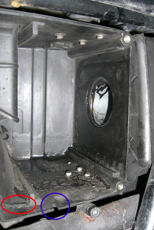

Jupp, das mach ich morgen abend. Bei der Gelegenheit kann ich den Kasten gleich mal saubermachen.Jetzt solltest Du vielleicht als nächsten den LufiKasten in Augenschein nehmen. Sprich die Verbindung zwischen den beiden Kästen und den Anschluß am Vergaser (Gummiverbindung/Stutzen)
Ach, da war ja noch die Dichtigkeit des hinteren LuFiKas. Der Deckel macht dicht. Allein da ist dieser kleine Riss (im Bild rot) im Kasten und ein kleines "Langloch" (blau), das aber irgendwie original aussieht. Da kommt natürlich ein wenig Luft rein aber genug zum Magerlaufen? Glaub ich ja nicht, zumal da ja keine Abgase reinkommen, weil Krümmer/Auspuff dicht sind.

- Beiträge: 3228
Servus,
nein das Löchlein/Riss dürfte nicht die Ursache für das deutliche Mehr an Luft sein.
Übrigens Dein Lufikasten wird durch den (die) Krümmer (muffe)gerade gegart. Guck mal neben den blauen Kreis. Dauert nicht mehr lange, dann hast Du dort ein richtiges Loch.
