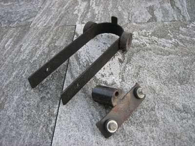

Sers Leut,
nachdem ich den vorderen Befestigungssatz für meinen Plastiktank wieder gefunden habe,( :dance ) tun sich doch noch ein paar Fragen auf.
Der Vordersatz besteht aus dem langen Bügel übers Hauptrahmenrohr, mit den angeschweissten Bolzen für die dicken Gummis, die den Tank vorne halten. Dazu sind noch zwei Gummis dabei, ca. Ø25x20 mit Stahlhülse für M8er Schrauben, die ich nicht zuordnen kann.
Ausserdem war für die hintere Befestigung nur ein mysteriöses 0,5er Stahlblech dabei, mit Gewebeband umwickelt, auf dem der Tank wohl nur auflag.
Hat jemand womöglich eine Skizze oder Fotos, wie der Herr Acerbis sich die Befestigung im Original gedacht hat?

Ich habe nur ein Foto aus meinem Archiv!
Wenn das weiter hilft!?
Gruß Hardy

@yamahardy
Das kommt der Sach schon näher :-) Merci!

Lass mal gut sein, ich hab aufgrund der Fotos schonmal ein Blech gebastelt, das werd ich heut Abend mal hinhalten.
Denke, das könnt klappen. Ich sag Bescheid, evtl mit Foto.

Denke auch, mit einem Silentblock und einem Blechstreifen kann man sich da was selber basteln und funktioniert wahrscheinlich eh besser als diese Starre Verbindung auf meinem Foto!
Gruß Hardy
Gruß Hardy
ist der Halter für den 20 l Acerbis
:nixweiss:
Kann ich dir leider nicht sagen, ich müsste dich sonst danach töten! 8)
Nein, mal im ernst ich weiß es nicht von welchem Acerbis Tank das ist, habe selber keinen!
Ich kann dir noch nicht mal sagen, woher ich das Foto habe! :D
Gruß Hardy

ist der Halter für den 20 l Acerbis...
...namens "Desert".

Erste Anpassungsarbeiten waren schonmal nicht schlecht, ein bisserl nachbessern noch, dann passts.
Dank an alle Bemühten!
:nixweiss:
Gruß Hardy
Ja für den 19,5....?l Tank.
Gruße Thomas
