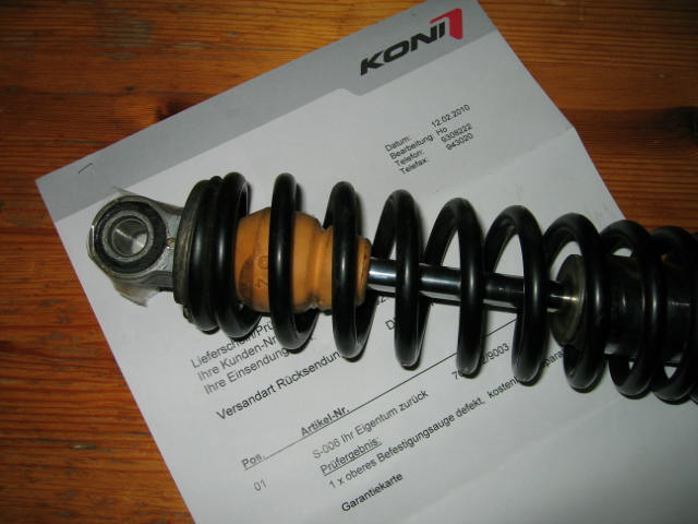

einer meiner koni´s hat das zeitliche gesegnet, er hatte beim ausbau bereits einen "riss" im guss und als ich ihn dann in den schraubstock eingespannt hatte, brach das obere stück ganz raus :-(
meine fragen: kann man den wieder reparieren oder ist der reif für die tonne? hat jemand einen einzelnen abzugeben?

Meiner Meinung nach:
Kaputt - nix geht mehr!
Wenn - dann den unteren "Halter" inklusive Kolbenstangenaufnahme - komplett ersetzen.
Man kann da zwar schweissen/loeten/kleben-was auch immer, aber das haelt nicht.
Lohnt sich das ueberhaupt?
Andere Gebrauchte/Neue etc. als Alternative anvisieren. (Paarweise)

Wenn Du,die orginale Garantiekarte noch hast,
zu Koni einschicken.Nach 2-3 Wochen kannst Du
dann ein Paar reparierte Koni-Ikon Dämpfer einbauen.

Die Kolbenstange ist doch in das Aluteil geschraubt, oder? Wenn ja, und die Sache mit der Garantie nicht klappt, würde ich das Teil nachfertigen lassen. Ist doch ideal für den Zerspaner Azubi. Drehen, fräsen oder feilen und bohren müssen die doch üben.

oder mal bei ikon nach Ersatz fragen!

heute morgen hat mich der dpd mann rausgeklingelt "gähhn"
paket von koni mit meinem alten dämpfer. kostenlos repariert! :dance
so sieht er aus:
schick!!!
