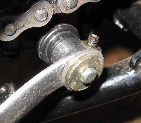

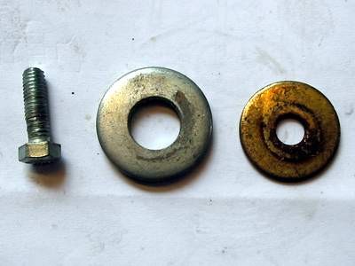

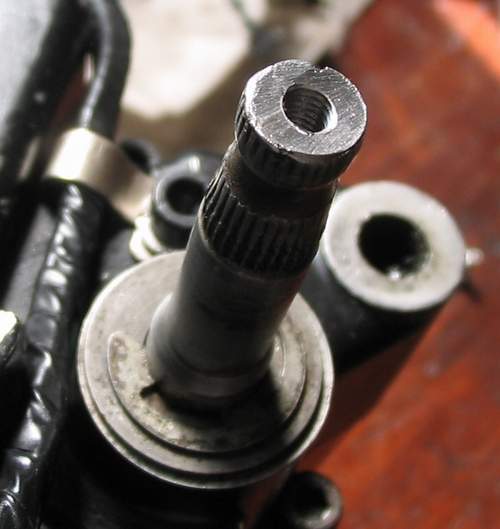

Nun habe ich die Idee von Motorang aufgegriffen und in die Schaltwelle ein Gewinde geschnitten. Größe M5.
Das ging am besten mit einer Ständerbohrmaschine. Ich hatte eine Werkbank zur Verfügung, auf den ich den Motor auf der rechten Seite abgelegt habe und dann entsprechend den Gangschalthebel und Ständerbohrmaschine auf einander ausgerichtet habe. Das alles, damit der Bohrer (4mm) möglichst rechtwinklig in das Material eindringt. Danach mit einem M5 Gewindeschneider das Gewinde schneiden. (Ergebnis siehe Bild)
Danach habe ich entsprechende Unterlegscheiben aufgesetzt und angezogen.(Ergebnis siehe Bild)
Zusätzlich habe ich die Schraube eingeklebt. Da mir nur Sekundenkleber zur Verfügung stand, und das anschrauben länger als drei Sekunden dauert, habe ich es mit einem Akkuschrauber gemacht. Entsprechenden Adapter mit 8er Nuss befestigen und los, die Ratschenkupplung verhindert überdehnen. Danach noch schnell etwas nachgezogen mit dem Schraubenschlüssel.
Ich hoffe, diese Umsetzung hilft irgendjemand.
Ich habe es kurz ausprobiert, und es hat funkioniert.
Den Langzeittest werde ich in kürze starten und berichten.
Gruß Piet
