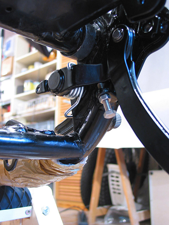

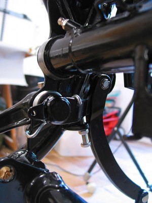

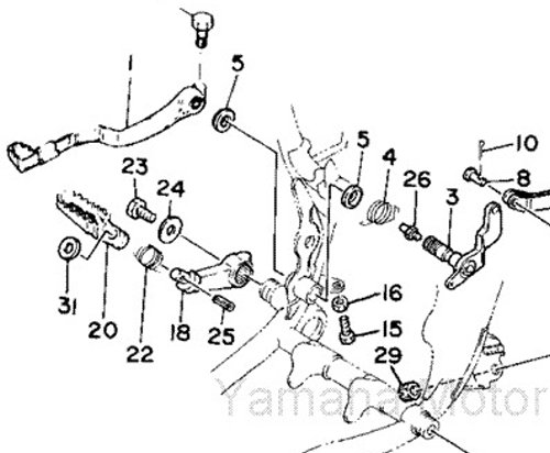

Habe gestern eine halbe Stunde klang versucht, den Fußbremshebel einzubauen. Leider weiß ich nicht mehr genau, wie diese Feder aufgehängt ist, um den Hebel auf Spannung zu halten. Hat da jemand ein Bild von? In meinem (alten) Buchelli habe ich dazu nichts gefunden.

auf dem Ausschnitt sollte erkennbar sein,
wie die Feder eingehängt ist.
Hallo Christof,
schau mal hier:
http://www.xt500.org/68eustw03ihkmsez/v ... f=2&t=7091
und hier:
Wenn die Blockade erstmal weg ist, ist´s relativ simpel
Gruß,

Hallo Markus, geile Fotos. Jetzt kann sogar so ein Depp wie ich das Teil einbauen! Großartig! Vielen Dank auch für die Zeichnung.
