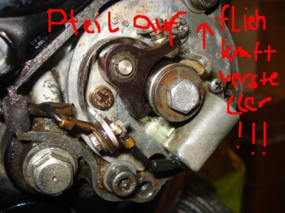

So sieht es bei mir aus, Motor im OT, Ventile geschlossen.
jeanjean
jeanjean
jeanjean
Also, ich erklär es nochmal, ich habe den Zünd OT!!!
Ich habe nachgesehen, beide Ventile zu!
Im Schauloch Kuluseitig ist auch OT zu sehen.
Die Fliehkraftreglerwelle ist auch richtig rum.
Beide Makierungen stehen sich gegenüber.(Sieht aus wie ein Rostfleck)
Ich kann nun den Flihkraftregler auf die Welle setzten wenn der Kuludeckel wieder drauf ist, aaabbbbbbbbbeeerrrrr, Der Pfeil auf dem Fliehkraftregler zeigt nach unten und nicht nach oben.
Man kann ihn auch nur so raufsetzten!
ICH DACHTE ABER, DASS WENN ICH DIE MAKIERUNGENDER BEIDEN ZAHNRÄDER AUF ZÜND OT
GEGENÜBERSTELLE, dann MUSS DER PFEIL DES FLIHKRAFTREGLERS NACH OBEN ZEIGEN!!!???
korrigiert mich wenn ich mich irre
