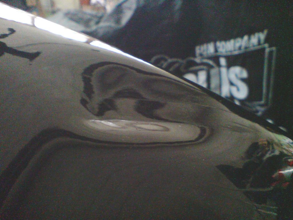

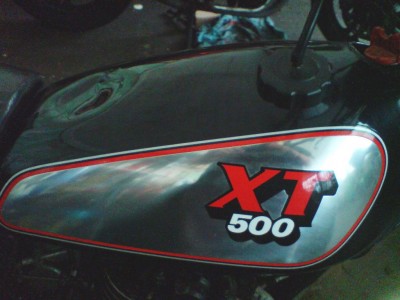

Kaum kommt mal ein artfremdes Fahrzeug in die Halle, da gibts schon die ersten Rivalitäten! Kawa gegen Yam und zack drinn war se die Delle...
Kommt hier jemand aus Hannover und umzu, der sich gefühlvoll mit sowas auskennt? Ich weiss nicht ob man da noch was "rausdrücken" kann oder so ähnlich. Freue mich über jeden Tipp oder Fachmann der über so´ne Kleinigkeit lacht...

Servus Ralf,
hoffe Du hast der Kawa dafür einen Tritt verpaßt
Du hattest ja noch Glück im Unglück. Liegt nicht im polierten Alubereich des Tanks. Also wenn Du die Delle raushaben willst, wird es schwierig. Manche schneiden von unten Löcher rein und dellen dann von dort aus. Das Loch muß natürlich dann wieder zugeschweißt werden. Also sehr viel Aufwand. Ich würde in Deinem Falle die Delle spachteln und vernünftig lackieren/lassen. Evtl. nur einen Teilbereich, je nach Lackzustand.
P.S.: Haste bestimmt schon im Forum gelesen. Keine DRUCKLUFT anwenden!

selbst wenn man es auf diese art und weise versucht auszubeulen, glaube ich nicht das am ende NICHTS mehr davon zu sehen sein wird. um das lackieren wirst du wohl nicht herumkommen.

..der Besitzer der Kawa ist hier auch bekannt, den Namen nenne ich aber nich...Nein treten werde ich den nicht, der guckte schon gebeutelt genug...soll er nur lesen, was er mir angetan hat!
Was ist den Glasfaserspachteln und lackieren (Teillackierung). Hält das? Hat jemand Erfahrungswerte?

Ralf, ich würde es wenigstens so weit wie möglich rausdrücken lassen bevor Du da drüber spachtelst. Dann kannst Du immer noch füllen und grundieren. Das Geld wäre es mir wert.
Plastec in Duisburg kümmert sich um solche Beulen in Alutanks. http://www.tankreparatur.de.
Womöglich holen sie die nicht komplett raus, aber sicherlich ein gutes Stück.
Chris
Chris
